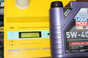

Тест Idemitsu Zepro Touring 5W-30 на Кристалл SX-850 вязкость динамическая CCS при -30С = 10066
Анализ Idemitsu Zepro Touring 5W-30 в лаборатории МИЦГСМ на Cannon 2100  CCS при -30С = 4180.

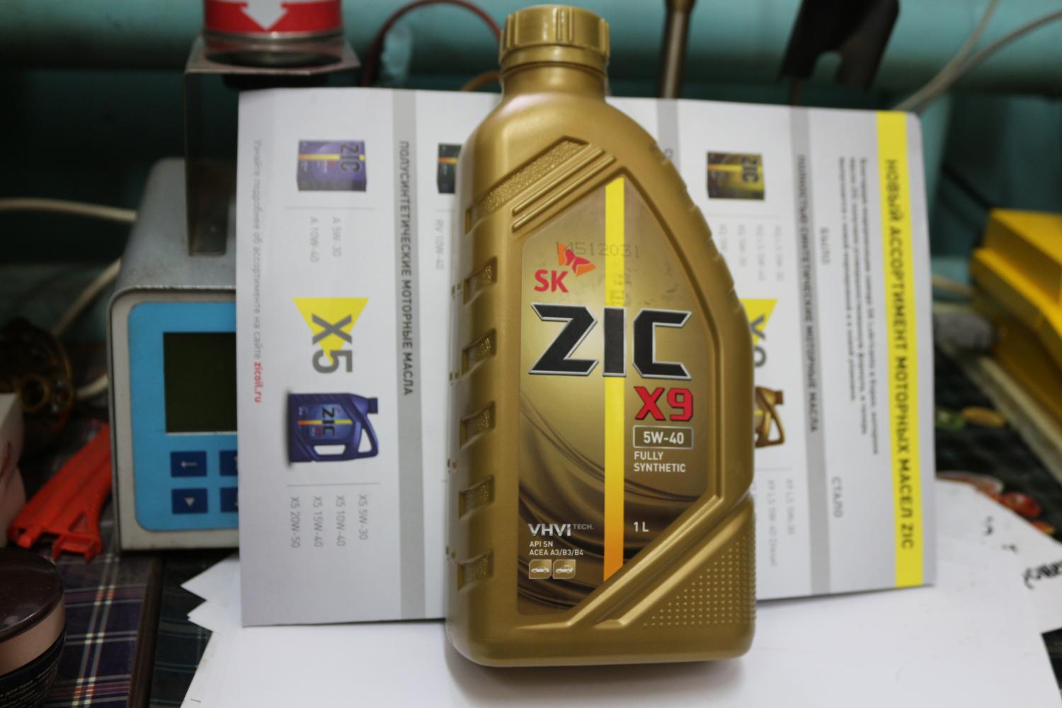

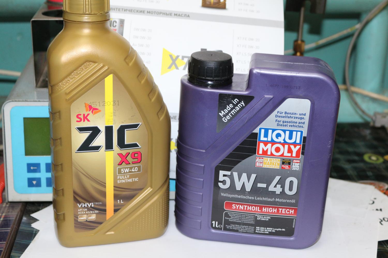

Сижу и смотрю как мой помощник проверяет кинематическую вязкость..
40-50-60-70-80-90-100гр. у двух масел.. 5-40 зик.. и 5-40 роснефть..

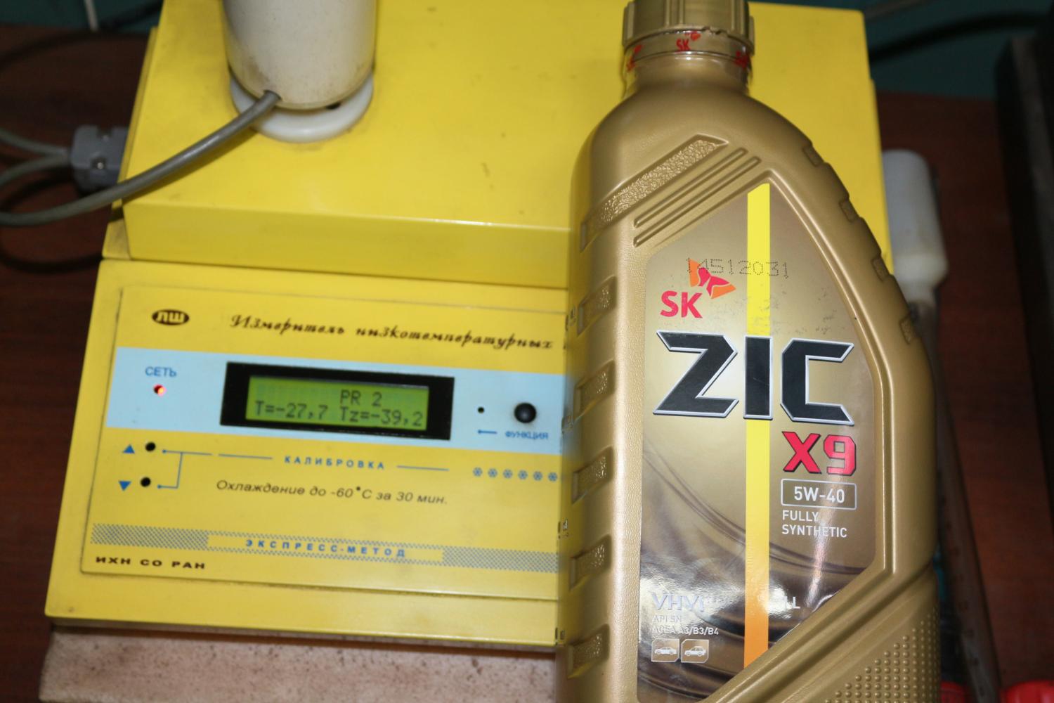

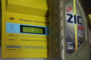

Вот посмотрел  свои анализы в журнале (ранее выкладывал)
и сравнил эти два масла..
                                             Вязкость кинематическая
ЗИК 5-40 синь                                                               Лики-Моли 5-40 синь
при  +40гр. = 86.07                                                   при  +40гр.  = 87.63
при  100гр. = 13.97                                                   при  +100гр. = 14.33
индекс вязкости.. = 167                                           индекс вязкости.. = 170
Вспышка в откр. тигле.. = +229гр.                         Вспышка в откр. тигле.. =+232гр.
Застывание.. -39гр.                                                  Застывание.. -46гр.
РС. анализы сделаны на одном оборудование (лаб) .. в одном месте и одними руками..

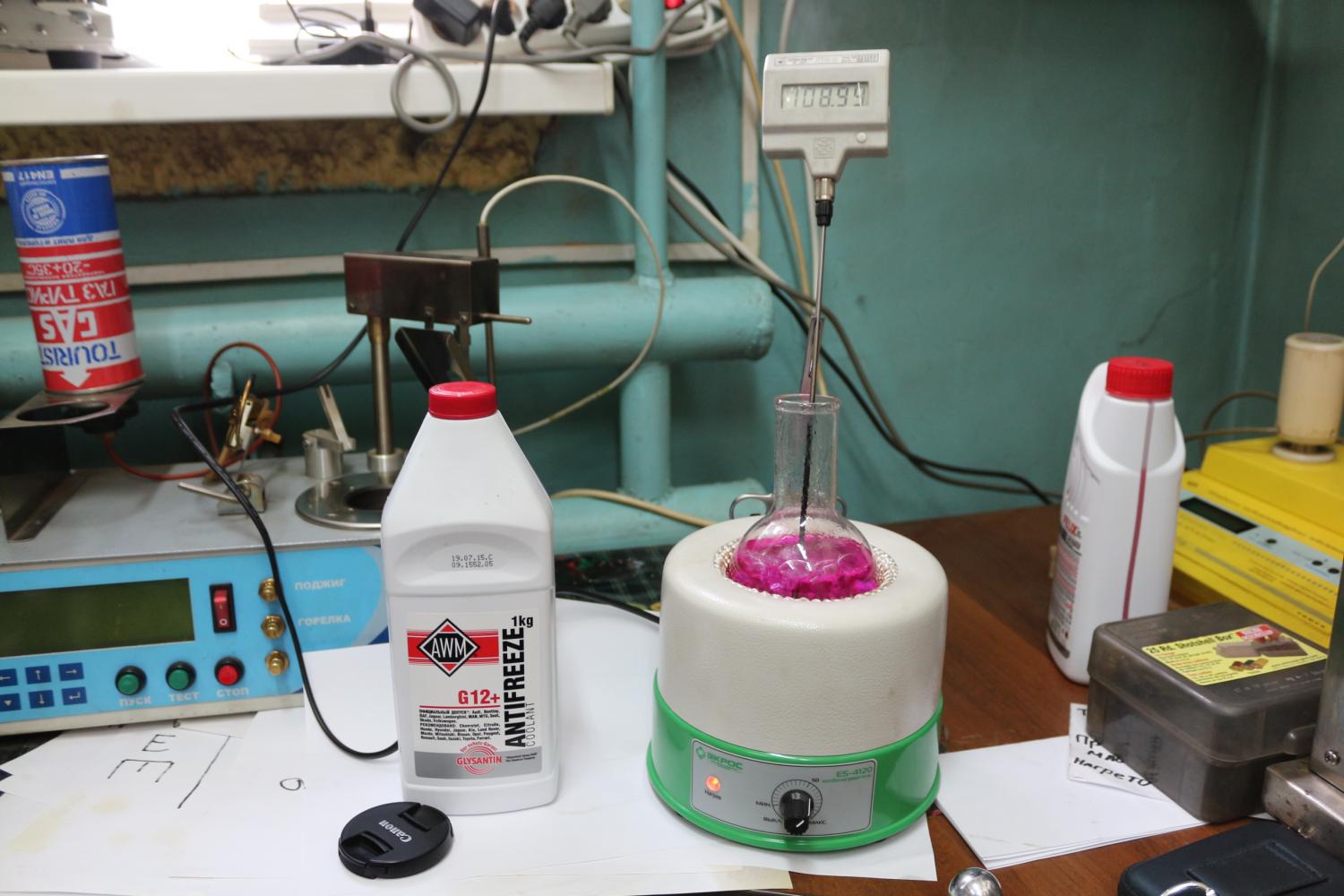

решил проверить только один показатель у антифриза FELIX..
начало кипения.. (заявлено  +108гр.) при атмосферном давлении
(год назад проверял этот антифриз.. = начало кипения было +102гр.  :fool:
Смотрим что показало сейчас..
А сейчас показало.. +108гр.  ((пробудилась совесть.. :give_rose:

Да пожалуйста..
так же  +108гр. при атмосферном давление.. хорошо..
