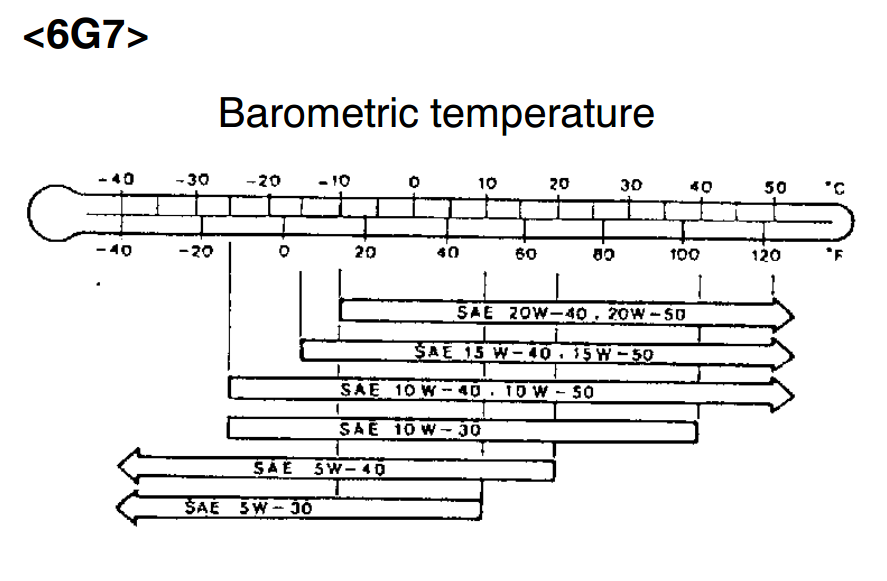

Это картинка из так называемого Factory Service Manual - Montero Sport 1999-2001
Получается, что ни 5-30, ни 5-40 для этого мотора на московское лето не подходят?
Только 10-40, а еще лучше 10-50?
Не получается, это касается масел на старых рецептурах, к современным маслам никакого отношения не имеет.   5-30 зимой,  10-30 летом при высокой нагрузке.

И всё таки после таблицы Factory Service Manual (скрин выше) сомнения у меня... Можно ли в этот старый мотор лить 5-30 на лето...
И не пора ли переходить на 5-40 (зима) и 10-40 (лето)...
@bigBen,  Вам выше уже все расписали, теперь ответить на эти вопросы Вам придется себе самому
@bigBen, этот мотор и на 5W-30 и на 5W-40 чувствует себя супер - почитайте примеры отработок с 6G72
