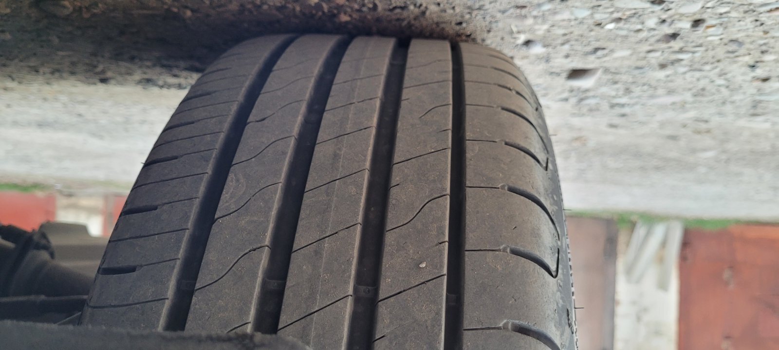

У меня +- столько же, только перформанс2, износ вижу и он небольшой, МПС4 за тот же пробег износился сильнее:
14.04.2021 в 19:29, Reins24 сказал:
Это новые, а ниже колесо, которое стояло впереди, прошлым летом:
Чота вверх ногами вставилось))))
1 час назад, Reins24 сказал:

В прошлом тысячелетии проводил эксперимент на САМАРе - год вкруговую на комплекте липучки Нокиан. В итоге из 9мм нового протектора сзади осталось 7,5-8 мм, а на передней оси 2 мм......вот такая существенная разница
