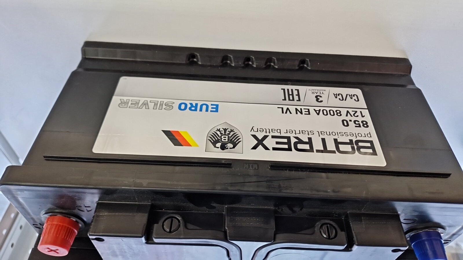

Чтобы Вы взяли ? Поддержали бы отечественного производителя Нижний Новгород (фото сентябрь 2024г свежак цена 17110руб) или alphaline  70 smf сегодня за 6990руб
Albioni альфалайн выбрал бы если не двухлетний и по уценке..
А российский батрекс с немецким флагом оставил бы тем же кто покупает Аляски по 20т...
