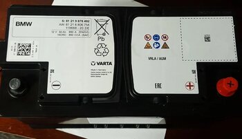

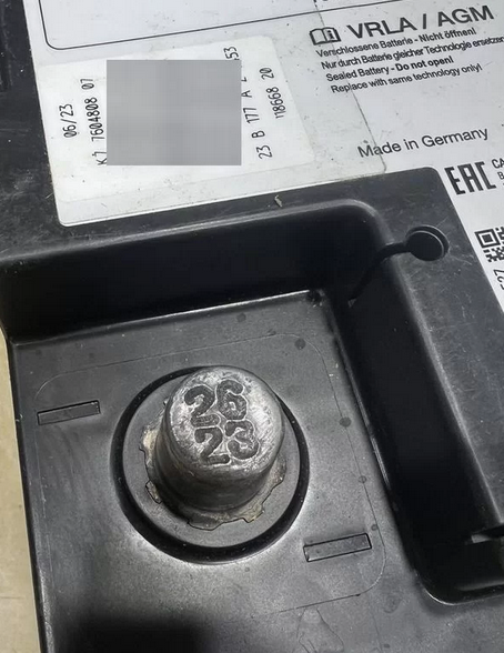

А про оригинальные BMW акб, но без указания логотипа производителя что-то известно? Стоит рассматривать?
Вроде по наклейкам похож на оригинал:
https://www.avito.ru/moskva/zapchasti_i_aksessuary/61216806755_akkumulyator_bmw_4624256049
Хотя в таком бюджете попадается и совсем кустарные по(д)делки:
https://www.avito.ru/moskva/zapchasti_i_aksessuary/akkumulyatornaya_batareya_bmw_4392307916
в оригинале у бнв идут почти все бренды агм, варта, баннер, эксайд, себанг, но там обычно бренд указан.
Любой европейский бренд можно рассматривать - они более менее норм
на фото - варта, судя по отпечаткам на крышке справа сверху на первом фото, а что на втором - хз
Изменено пользователем prv21
1 час назад, prv21 сказал:
на фото - варта
100%

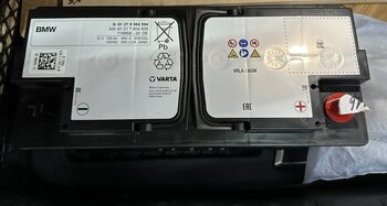

Продавец говорит, что с некоего китайского завода.
Стоит рассмотреть такую акб (23 год) за 10 тыс.? Судя по отзывам заводская комплектация. Смущает кривая гравировка на клемме. Для сравнение еще фото такого же, но там на QR коде наклейки нет даты выпуска.
Нижняя Варта , но 2020гв.
Все остальные нет 100%.
Изменено пользователем VAV
четвертая цифра 0...те 20й год
Я бы не стал этой фигней страдать и взял бы из того что я ранее предлагал. А то лотерея какая-то.

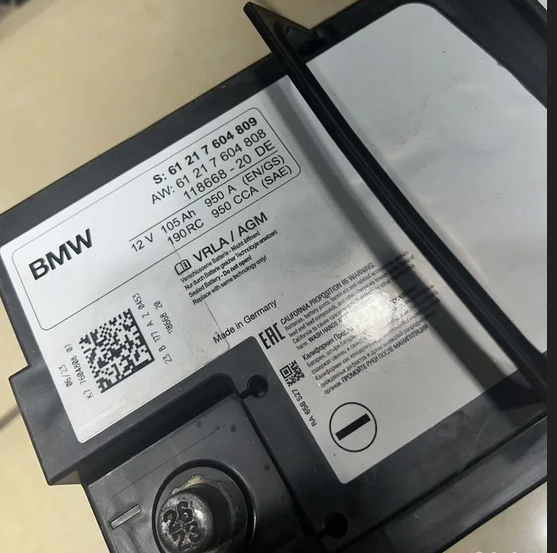

Вот верхнее фото крупнее
На клемме 10/23, на стикере 03/23, на корпусе ZGG339 что по идее тоже - март 2023
3 минуты назад, slowmotion сказал:

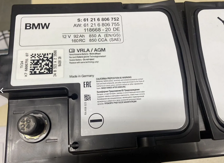

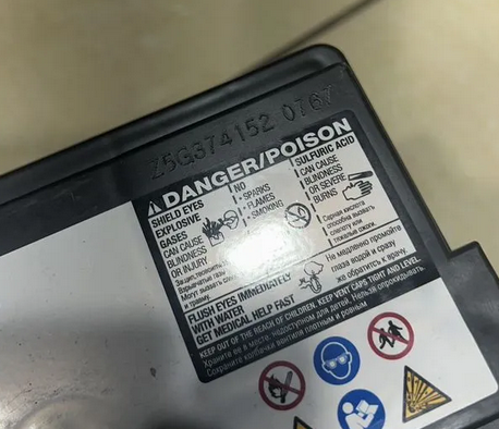

Правильно понимаю, что на корпусе G954 и это либо 19 год либо 29?
На клемме при этом 46 неделя 24 года, на стикере с QR 11/24 - и при этом на наклейке надпись на русском "Калифорния Предложение 65 Предупреждения". Т.е. в 24 году какой-то европейский завод все еще продолжает делать товары для РФ? Или что более вероятно - перемаркировали 19 год в 24ый?
А вот тут, при ценнике 60к, уже дата на корпусе совпадает с остальными, но на этикетке все равно есть русский текст.
