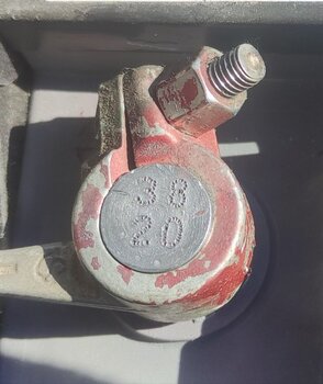

Озадачился состоянием АКБ на второй машине, теоретически ему уже 8 лет. По маркировке дату расшифровать не смог. Думаю еще заводской, бренд Exide.
Карсканером посмотрел напряжение в ЭБУ, во время работы стартера опускалось до 8,6 В. Температура на улице около 20С, с последней поездки прошло 9 часов. Порылся в нете, насколько я понимаю АКБ уже своё отработал?
Нареканий в работе нет, но не хочется дожидаться пока утром не заведусь. Напряжение после запуска около 14 В.

На эксайдах есть наклейка круглая, по которой дату можно расшифровать
prv21 спасибо за информацию. Находил статьи только с расшифровкой по номеру, но свой расшифровать так и не смог, у него другой формат. Посмотрю наклейку.
3 часа назад, prv21 сказал:
Это на старых, потом стали выжигать на корпусе
Изменено пользователем wrighty
prv21 нашёл информацию что на ВАГовских АКБ дата производства указана на минусовой клемме. Мой произведён в сентябре 20-го. Проверил его тестером, написал что состояние хорошее, думаю ещё походит. Интересно только почему напряжение так сильно просаживается?
