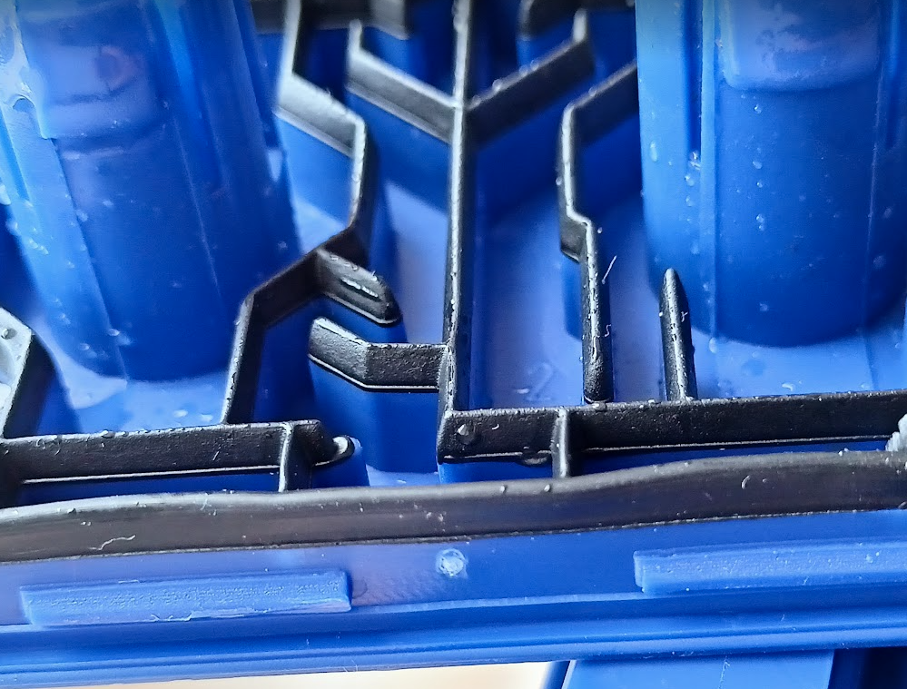

4 минуты назад, allodn сказал:
100%
Если думаешь что на крышке уплотнения многоразового использования, то это не так, это герметик и при повторном использовании она будет пропускать газы не по лабиринтам назад в акб а наружу. В таком случае действительно будет увеличенный расход воды в акб в подкапотном пространстве  ее постоянно нужно будет доливать.
7 минут назад, hik сказал:
Это не герметик, а резина, и она точно не одноразовая
Изменено пользователем allodn
21 минуту назад, allodn сказал:
Это не герметик
Одноразовая герметичная лабиринтная крышка акб.
1 час назад, allodn сказал:
Всё в каплях, вода(конденсат) или электролит ?
22 минуты назад, Aleksszlat сказал:
Крышку не мыл, заряжаю в прикрытом состоянии, так что скорее электролит, чем конденсат, газообразование же идет
А какое напряжение?
Только что, hik сказал:
А какое напряжение?
пока на 14,8, скоро заканчивается, прогоню ещё на 16в/1а часок другой
пока на 14,8
он действительно, будет, очень быстро терять воду.
4 минуты назад, hik сказал:
А вот не факт, на любой са-са АКБ при заряде на 14,8 с 6А до 0.2А идет газообразование, мелкие мелкие пузырьки
Но в любом случае, при каждом обслуживании контролирую уровень, думаю справлюсь :mail1:
