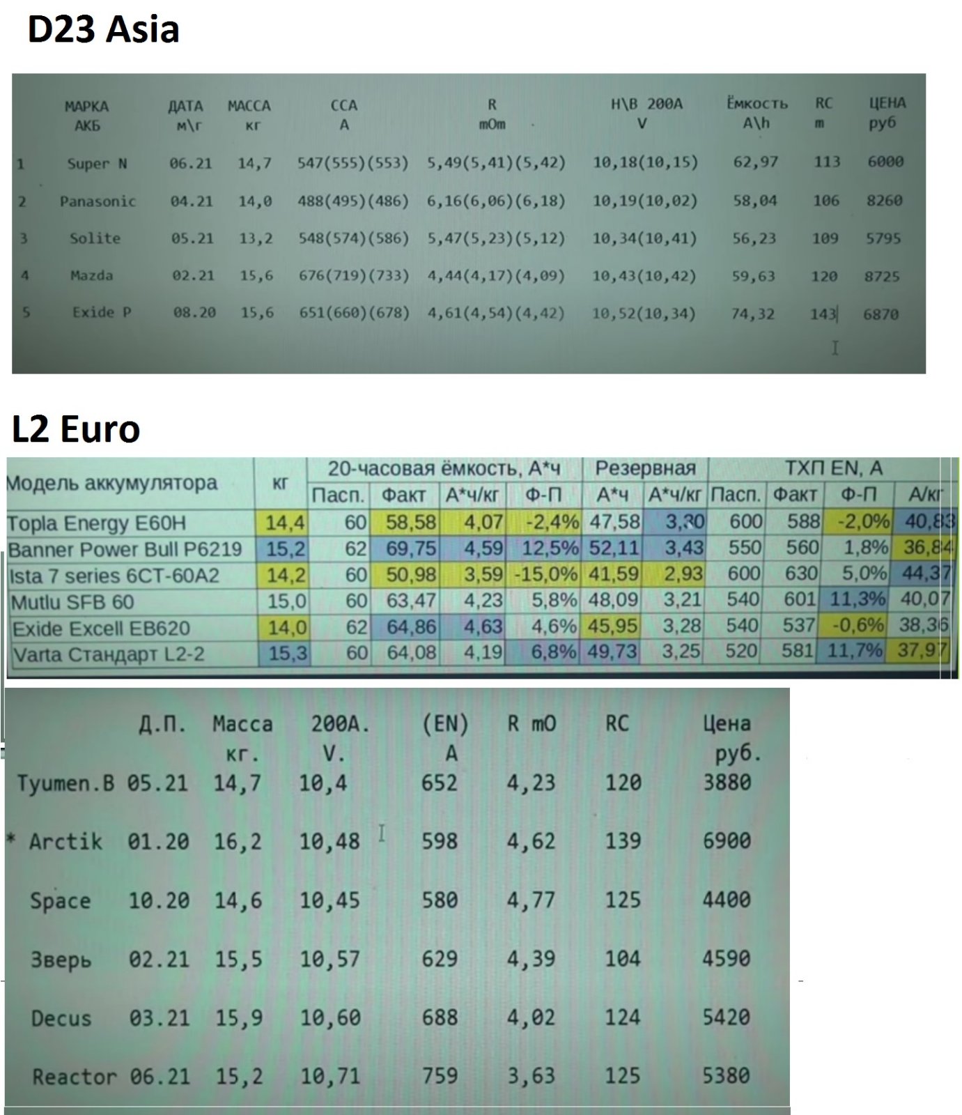

Вот ФБшка 55/520 весит 12,5кг.
С нуля в ней было 50Ач, тхп +- этикеточный.

Удивило конечно, продавец подключил тестер и ввел исходные данные этого акб 570 ампер, результат выдал вообще 648 ампер:shok:
В каком режиме измерял не увидели? Если в СА или МСА, то и около тыщи легко может показать.

Взвесил заводской белорусский Exide 5K0 915 105E, 17.5 кг. Купленный ему на замену Аком +EFB 65, 15.4 кг.

Есть. Производственники используют емкостно-весовые показатели. Да, для каждого типа корпуса есть именно такие, тут вы правы. Но не может выдать В24 весом 11,8кг 60Ач хоть ты перемажь толстым слоем пластины. Я ж показал на моей ФБшке при весе в 12,5кг не было изначально и заявленных 55Ач. Только на третьем цикле она отдала 51,5Ач после первых двух 50-51Ач.
Для общедоступного типоразмера L2 он при стандартной ёмкости 60Ач.  - минимум 14,4кг. Всё, что ниже, развод.  Это для обычной АКБ.
krufel , обычная и необычная, примеры для понимания.
Блю динамик L2 60ач из "параллельного импорта" 14-14,2 кг.
Изменено пользователем elvis
Покажи ГОСТ, JIS, SAE или др. стандарт - где прописаны массовые эталоны для А.Ч. и/или требование по массе?

20 минут назад, krufel сказал:
Это JISовсакая батарея для рынка ЮВА - то что ои к нам попадают только лишь заслуга Юникома. АЧки там джисовские неизвестно кем и как переведенные в SAE/ГОСТ - возможно без замеров и тестов, каким нибудь показометром или на глаз, округлив в бОльную сторону.   :)
