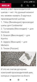

У них даже на сайте про эти шипы и технологии написана рекламная брошюрка. Да, шипы не самые хорошие, но свои 3-4 года ходят.
Шип сердцевина "звезда" бренда Turvanasta производства Финляндия для Hankook.

Шипы подбираются по классу шин. Hankook -шины категории В. Для них соответствующий этому классу шип.
То есть шип не может быть более высшего качества, чем резиновая смесь Hankook класса В.
Такие правила маркетинга и маркетологов.
