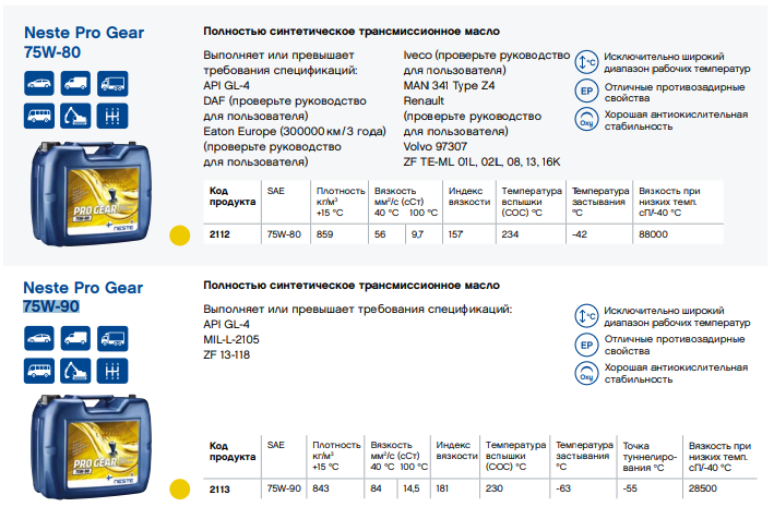

Шон3 меня вот лично смущает, что в списке Мисс API GL-4 все представленные масла GL-4/5 (GL-4+). А как же православный честный GL-4? Так что я остановился на Neste Pro Gear 75W-90 GL-4
на таком масле половина коней зимой утонет в трансмиссии.
30 минут назад, dx643 сказал:
С чего это вдруг?! Вы характеристики его видели?
38 минут назад, ProstoLeo сказал:
w90 в -30 на нейтралке машины едут. не надо видеть.  Это проходили в далеком детстве. Когда цифры чем больше , тем лучше казались.
Может нести сделали что то мегаособенное, но  слабо верится.  Залей, посмотришь. Зима не скоро ) но будет.

Во-первых, всё же второе число вязкости масла (75W-90) к низкотемпературным характеристикам масла имеет косвенное отношение. Да, масла 75W-85 или 75W-80 сами по себе жиже, и ожидать от них лучшей текучести в морозы оправдано.
Во-вторых, именно первая цифра вязкости определяет низкотемпературные характеристики (75W-90). Самый главный параметр, это динамическая вязкость по Брукфильду. Для масел 75W она измеряется при -40*С, и нормируется не более 150 000 сП. И вот в этом разбеге производители масел вольны делать всё что хотят. А между маслами с вязкостью, например, 20 000 и 150 000 - пропасть!
То же Neste Pro Gear 75W-90 GL-4 имеет вязкость 28 500 сП, а Castrol SYNTRANS MULTIVEHICLE 75W-90 GL-4 - 20 000 сП. Я катал оба этих масла, и при заводке в -30*С сразу бросал сцепление, даже обороты двигателя не проседали (ну может оборотов на 100-200 кратковременно), а чтобы мотор глох или машина пыталась ехать, это я не знаю что нужно залить)
Я сомневаюсь, что любое и каждое масло 75W-85 или 75W-80 будет иметь такие же или лучшие характеристики по динамической вязкости.
Для примера, отличное масло для низкотемпературной эксплуатации ZIС GFT 75W90 имеет Брукфильд 30 673 сП, а ZIC GFT 75W-85 - 27 884 сП. Разница невелика, и при этом Castrol с вязкостью 75W-90 уделывает ZIC 75W-85. И это я сравниваю топовые масла для зимы, а что будет с маслами второго-третьего эшелона...
В общем, что я этим хотел сказать - не всё так однозначно, и ориентироваться на вторую цифру вязкости - это вообще тыкать пальцем в небо.

почитав и посмотрев анализы, я пришел к тому, что в принципе это xxWxx можно не смотреть.  Параметры вязкости в 3 раза разнятся  в буклете.
