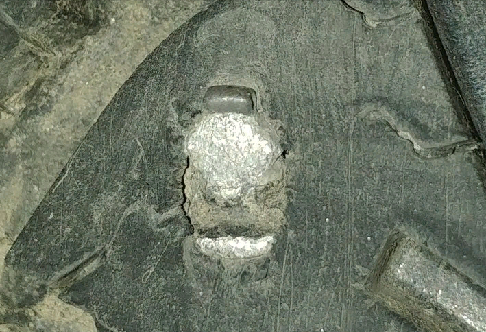

Посмотри как он вырывается, с "мясом".
Ну это на новых может так, а на поезженных может уже отставать начинает, расшатываться и поэтому без "мяса" вырывается:unknown:.
Только что, Reins24 сказал:

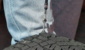

Ну Х//З в какой Германии вы покупали.
Вот что они показывают и что было у меня (снимал прошлой весной для себя, шип лежит на боку,, я его вырвал с "мясом, т.к. всё равно уже не работал)...

Очень станно!
Может быть на калужском заводе Вася клея пожалел?
В моем варианте Ганс бюргер отработал четко, такой стойкости шипов ни на каких других шинах за почти 30 лет использования шипучек не встречал, как у немецкого Контиайсконтакта.

Именно, только что давление в шинах проверял, на Контике 1м шипы уже болтаются, отклеились многие, но они и пробежали будь здоров!!!
По моим личным наблюдениям клееный (вулканизированный) шип это по большей части маркетинг. По мере износа протектора, самого шипа (деформации его широкой части, переходящей в твёрдосплавную вставку), шипы так же начинают "гулять" и вылетают вместе с резиной, она просто отрывается от посадочной места, но клей держит эти куски на шипе.
У 3-го континенталя, как мне видится, протектор стал мягче, и возможно, "пятка" шипы стала чуть уже (для облегчения веса), отсюда и проблемы.
Есть в наличии 1-й контик HD, шипы держаться только за счет высокой остаточной глубины протектора, не смотря на то, что вклеены, при отгибании их вбок, видно, что отходят по резины. По мере того, как протектор будет уходить - начнут выпадать (или сильно болтаться, толку от них в таком случае...), это неизбежно
