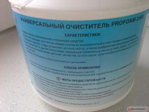

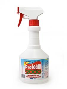

есть вообще-то культурные многофункциональные очистители, которые и следы скотчей и наклеек убирают, кенгуру проформ 2000, например)) У меня бытовой очиститель реал был - следы от почек тополиных моментом убирал, а наклейки похуже, взял такой убрал клей от тонировочной пленки нормально...
ukusen от профама вроде пятна на пластике остаются, если только 3000 использовать.
может быть, на этикетке даже предупреждение есть, на пластике от нашатырного спирта остаются, особенно на черном
