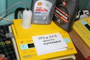

Очередная свадьба.. Лука с Шелом (оба 5-30)
50-50.. предварительно нагрел и перемешал..
исходные данные Лука.. = 4724
................................Шела.. = 5720
Смотрим что получилось после свадьбы..
В результате.. и динамики.. = 5008 = родилось новое масло..

Очередная свадьба.. Лука с Шелом (оба 5-30)....= родилось новое масло..
Благодарю, интересный опыт. Любопытно как "микс" поведет себя в динамие, что будет с вязкостными характеристиками при эксплуатации в моторе.
и снова видим, что результат ближе к меньшему... (среднее 5222, с погрешностью 5208)
интересный опыт) показывает, что если мешать напополам, то результат лучше ожидаемого)
