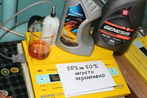

Не чего страшного.. попробую провереные масла смешать..
перед этим нагрев их..
Солнце в зените.. = я на работе..
и вот мы с помощником сделали пару анализов на динамическую вязкость..
взяли наши масла Лук и Газпром ((оба 5-30)
нагрели и смешали 50-50..
с исходными данными.. у лука.. = 4724    ((выпуск 08. 2015г.
у ....................................газпрома.. = 7868    ((выпуск 07. 2015г.
внешне выглядит это так..
После женитьбы двух соотечествеников.. получилась или родилась дочь..
с данными динамической вязкости.. = 5830.. ((как бы резвая маслёнка.. )))   :bravo:

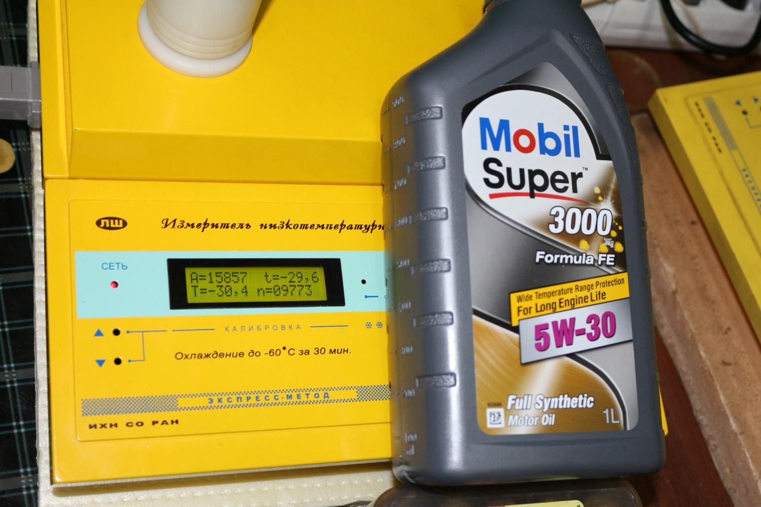

А теперь о заграничном.. Взял Мобил 5-30 и проверил..
выпуска 07. 2013г.
Смотрим..
цифра.. 9773  меня огорчила..  :db:
РС. ни какой политики.. только законы физики..
