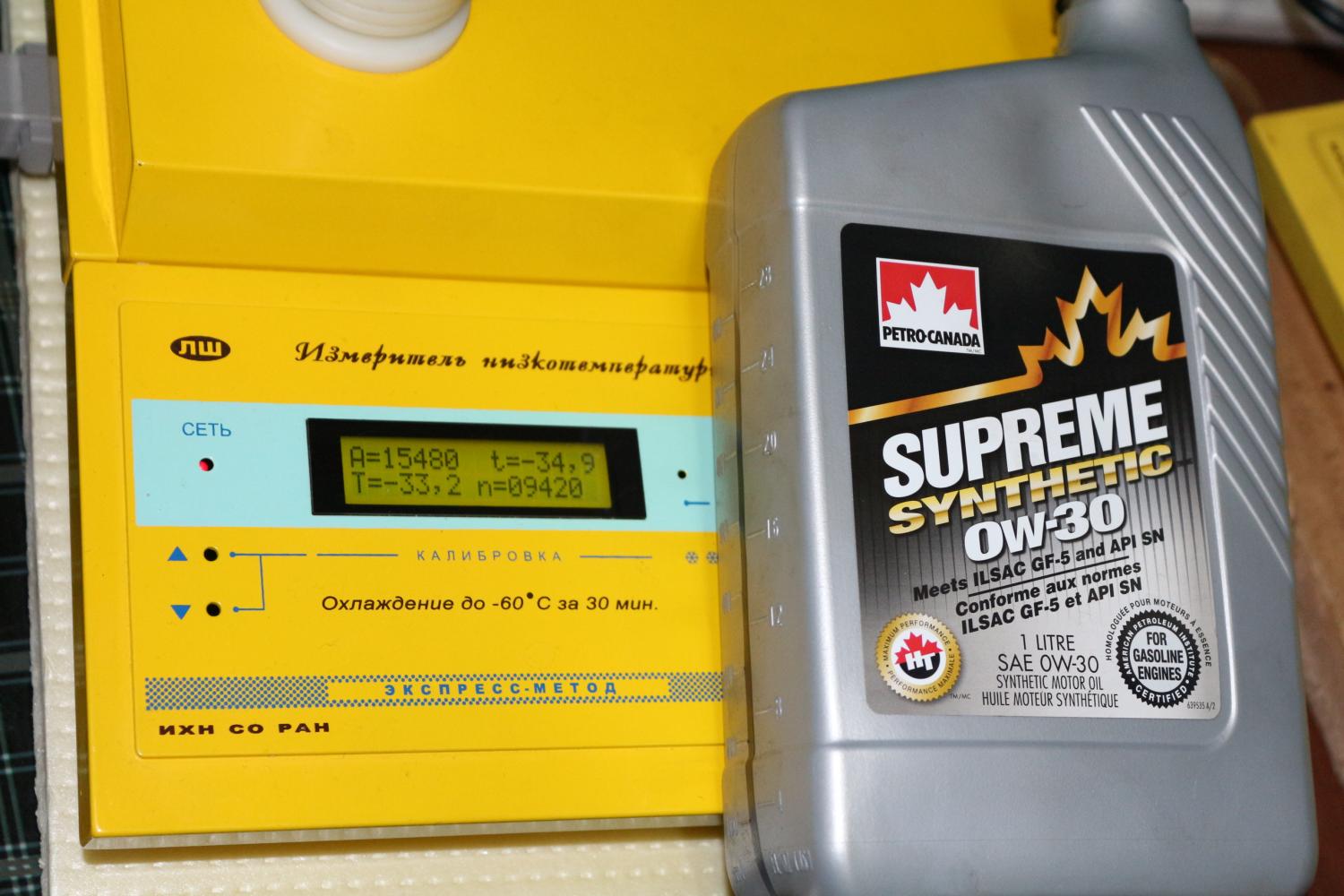

Вот.. попало масло в мои руки .. Петро Канада.. 0-30
решил проверить и у него паскали динамической вязкости..
прочитал.. не более 6200.. при -35гр.
решил проверить.. вот циферки на канистре..
ставлю температуру -35гр.  и проверяю.. (м-да..
цифра  9420 меня опечалила..
Я хоть от природы человек ленивый.. но решил копать до конца..
поставил температуру -30гр. ((как при 5-30..
смотрим..
цифра 5606.. но при  -30гр.
РС. мне кажется.. что Петр с Канады что то там напутал..
масло же 0-30.. а показатели как у 5-30..
я конечно далёк от политики.. мож у них мороз другой..

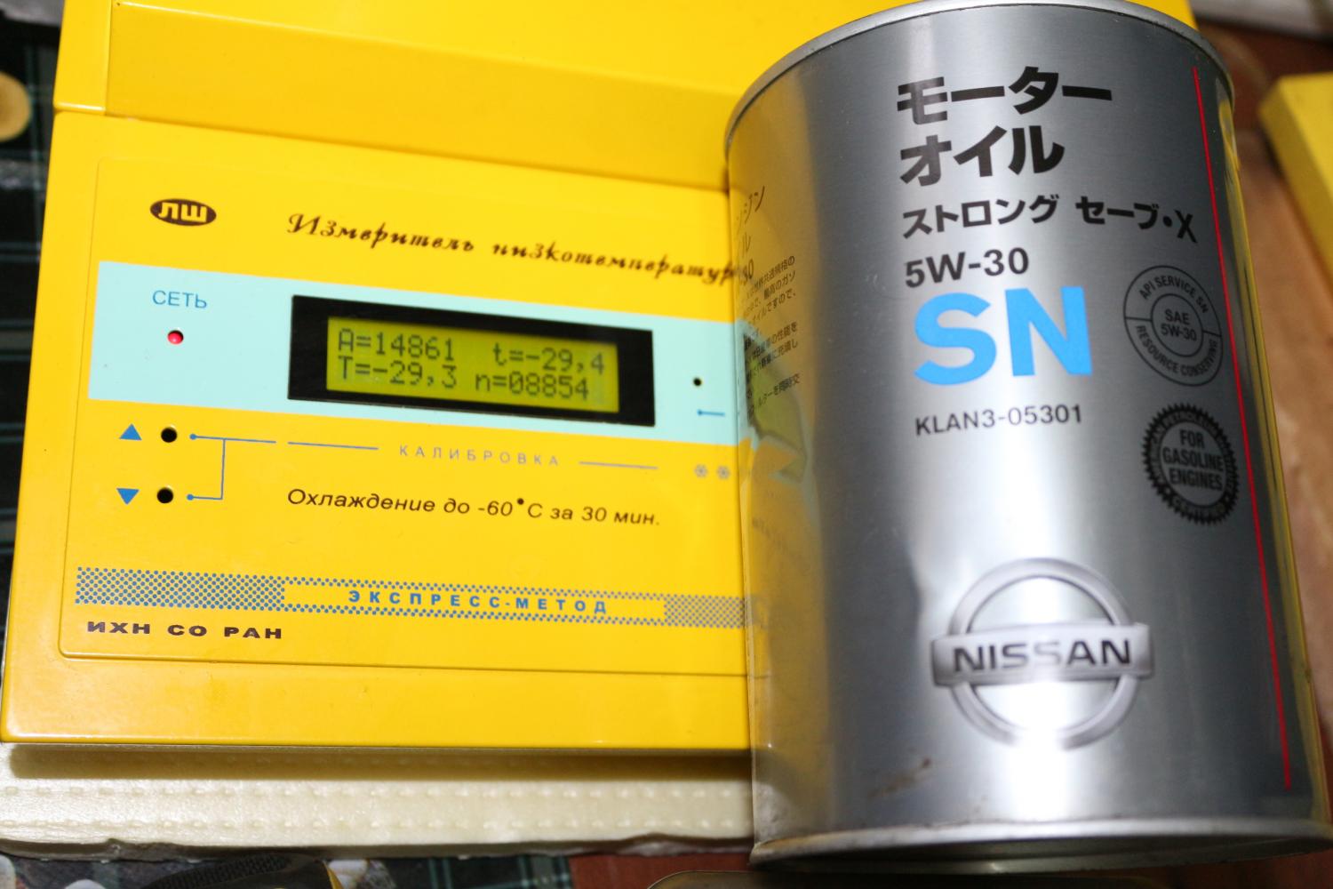

Итак очередной эмигрант.. Ниссан 5-30 в железной банке..
проверял его на потерю текучести.. -31гр.
а что покажет на динамике в -30гр.  СМотрим..
цифирка в  8854 меня шибко не радует..
посмотрим что покажет при -25гр. ((а масло 5-30)
цифра 4694
глядя на эти показатели.. мне кажется что кто то считает меня папуасом..
там за границей.. отправляя сюда это масло..
РС. Как то так.. :unknw:
решил проверить.. вот циферки на канистре...
цифра  9420 меня опечалила...
