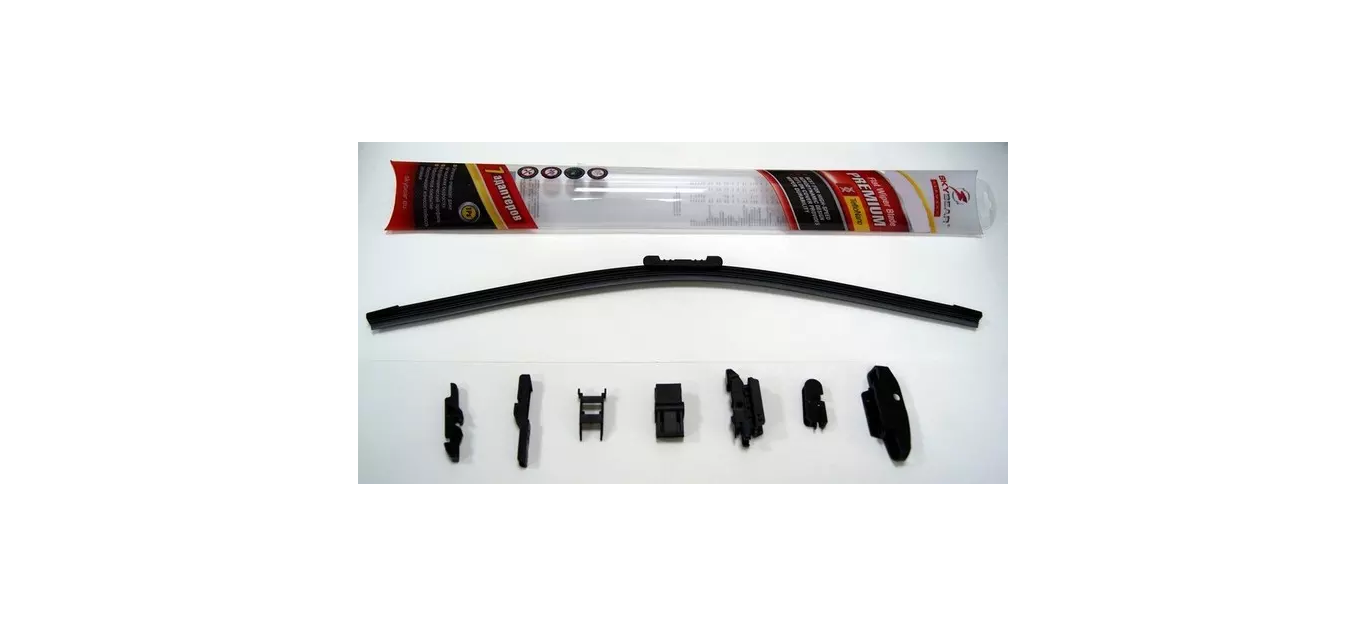

Популярное сообщение Mechanicus 470 Опубликовано: 4 декабря 2015 Популярное сообщение Поделиться Опубликовано: 4 декабря 2015 Резинки для щеток стеклоочистителей Создал файл с общим доступом и возможностью редактирования: https://1drv.ms/x/s!AiE81D8NkYZMg5hAFXjNXR_qibckfQ (не работает, позже удалим) https://onedrive.live.com/view.aspx?resid=4C86910D3FD43C21!52288&ithint=file%2cxlsx&authkey=!AErLvgvZG6UdPW0 Заходите, находите нужные вам резинки, актуализируйте базу, т.е. уточняйте совместимость резинок к моделям щеток и автомобилей, добавляйте новые позиции, пишите комментарии, оставляйте ссылки на фото профиля резинок. Пользуйте и развивайте. Это хороший вариант экономии, часто лучше купить качественные сменные резинки, чем плохие дворники, а бескаркасным дворникам обычно сносу нет. Сопутствующие темы: Щетки для стекла Артикулы резинок NWB Япония: DW35GN NWB 35см DW40GN NWB 40см DW43GN NWB 43см DW45GN NWB 45см DW48GN NWB 48см DW50GN NWB 50см DW53GN NWB 53см DW55GN NWB 55см DW60GN NWB 60см DW65GN NWB 65см DW70GN NWB 70см DW75GN NWB 75см 22 Цитата Ссылка на сообщение

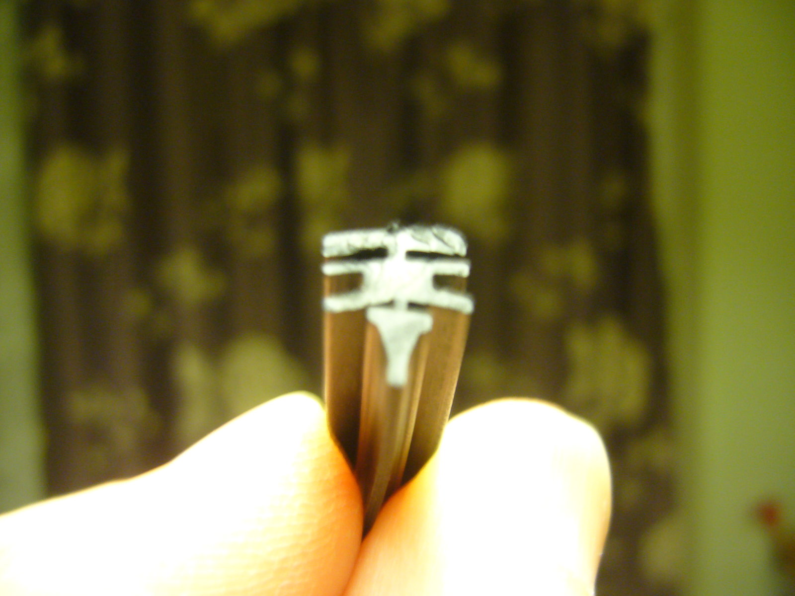

VV"351 4 067 Опубликовано: 2 февраля 2019 Поделиться Опубликовано: 2 февраля 2019 (изменено) В 19.11.2018 в 10:35, sasrikva сказал: Отлично всё работает! Можно смело рекомендовать! Парни, помогите разобраться, что же за сменные резинки мне нужны на штатные хундаевские гибридки на икс35, ну и что на бескаркасные те же Skybear на замену? Купил вот такие: Профиль у них оказался таким, что они никуда не влезают в пазы. А в оригинальные хундаевские идут вот такие: Как они вообще стандартизируются, различаются, как это без открытия упаковки можно понять/увидеть? Тема с заменой просто самих резинок, а не полностью щёток, мне нравится, но блин, подбор - какой-то геморр не понятный. Изменено 2 февраля 2019 пользователем VV"351 0 Цитата Ссылка на сообщение

VV"351 4 067 Опубликовано: 2 марта 2019 Поделиться Опубликовано: 2 марта 2019 Ну, в общем, худо-бедно я разобрался, какие именно сменные резинки подходят для штатных хундаевских щёток гибридных, на своём профильном форуме нашёл инфу. Этими резинками оказались резинки от Avantech Hybrid (Корея) ARR24 и ARR16 . Они разные не только по длине, но и по монтажной ширине, одна 8мм, другая 5мм. Все инет маги торгуют заводской упаковкой по 10шт. без разбивания на одиночные изделия. Цена за 10шт. до 500р. Ну, куда же одному человеку такую кучу, хоть и не дорого в целом. Пошарился по инету с поиском артикулов и на удачу нашёл/выручил инет-ресурс АвтоПитер, взялся доставить по-штучно обе резинки, за пару 98р. всего-то. Задачу решили за 10 дней. Забрал в ближайшей точке СДЭКа, больше ничего не платил, только 98р. на сайте при заказе. Позавчера зарядил новые резинки вместо заводских, которые невыносимо стали мазать по стеклу, в тёмное время суток ездить было даже не безопасно, перед глазами сплошная муть была. Новые ARR24 и ARR16 встали отлично, плотно зашли в замки. Вчера катался и опробовал их в работе. Первые несколько взмахов туда-взад были довольно тугие рваные, явно резина не скользила по стеклу, решил, что выброшенные деньги. Но, попользовавшись омывайкой подольше, в чём и была необходимость, заметил, что с каждым новым взмахом становится всё лучше и тише в работе, чистит на сухо, без разводов, идёт тихо и мягко. Вердикт - можно ставить на замену заводским, вместо покупки дорогих готовых комплектов. 0 Цитата Ссылка на сообщение

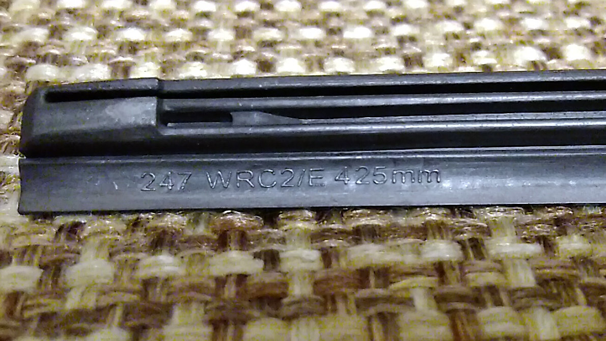

Dumus 5 586 Опубликовано: 13 октября 2019 Поделиться Опубликовано: 13 октября 2019 (изменено) Посоветуйте Японские резинки 430 мм; заказал по файлику из шапки TOYOTA 8521442050, пришли 425 мм (в файле подправил). Изменено 13 октября 2019 пользователем Dumus 0 Цитата Ссылка на сообщение
