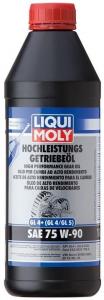

А кто что скажет насчет вот этого масла Liqui Moly Hochleistungs-Getriebeoil 75W-90, можно его лить?
@Никита Ну так в кпп  ib5 и mtx-75 какой требуется допуск форда?
