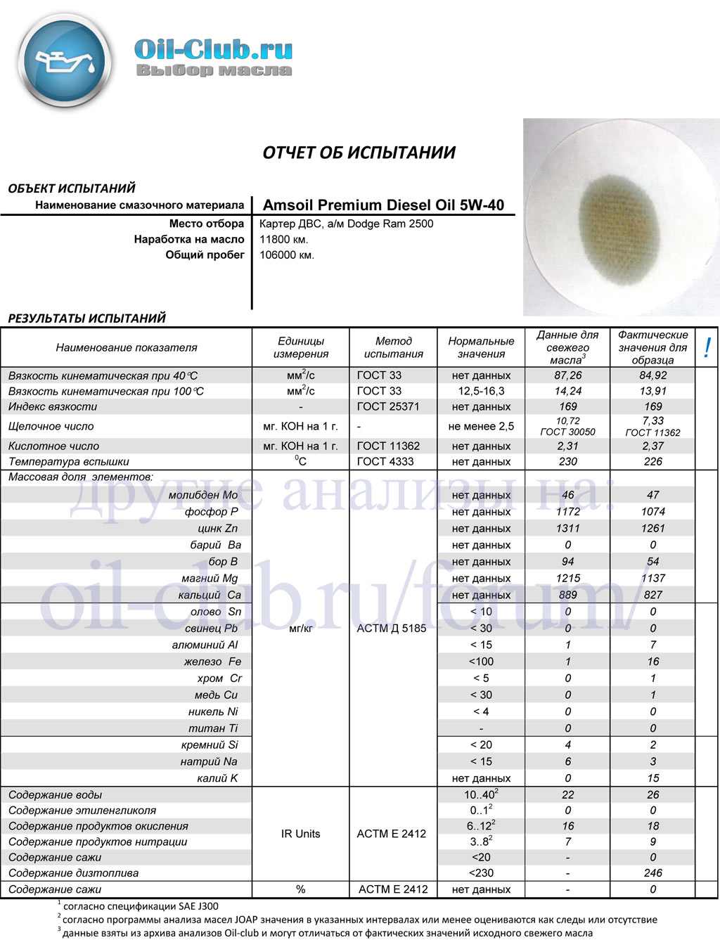

Amsoil Premium Diesel Oil 5W-40 отработка на Dodge Ram после 11800км
Масло: Amsoil Premium Diesel Oil SAE 5W-40
Автомобиль: Dodge Ram 2500 6.7 Cummins 2011 год
Общий пробег на одометре: 106000 км
Пробег на масле: 11800 км
Моточасы: примерно 240 м/ч,
Израсходованное топливо:
Доливки масла: не производилась
Присутствие отложений в двигателе ДО: отсутствуют
Автозапуск: использовался
Наличие чип-тюнинга: есть
Предпусковые подогревы: не использовал
Период эксплуатации: с 24.04.2015 по 07.09.2015 (от +3 до + 30)
Срок эксплуатации: 4,5 месяца
Топливо: 90% дизель (Евро 5) на Лукойл, 10% - лучший Noname в Армении
Режимы: 70% трасса, 30% город
Фильтр масляный: Amsoil
Фильтр воздушный: OEM Mopar
Объем заливаемого масла: 11,4 литра
Отбор масла: на сливе масла из картера.
Что было до этого масла: периоды смены 8000-10000 км, масло Chevron Delo 400LE Synthetic SAE 5W-40
заливал 5 раз (с пробега 51000); до этого - машина эксплуатировалась в Техасе, США, что лили - не известно.
Промывка промывочным маслом: не делал

Ну вот сейчас все прекрасно с износом :) Что там вымывается на основе калия и алюминия или опять вырастет, покажет следующий анализ.
Обратите внимание что по сравнению с предыдущим анализом на Chevron Delo 400 5W-40
http://www.oil-club.ru/forum/topic/20824-chevron-delo-400le-synthetic-5w-40-otrabotka-na-dodge-ram-2500-posle-8200km/
как калий уменьшился в два раза, так и алюминий уменьшился почти в два раза :)
Немного занимательной арифметики.
Амсоил: 10,4 (Щелочное свежее) - 7,33 (Щелочное отработки) = 3,07
14,5 (Вязкость свежего) - 13,91 (Вязкость отработки) = 0,59
Отношение Щелочное/Вязкость: 3,07/0,59 = 5,2
Делим на пробег в тыс. км: 5,2/11,8 = 0,44
Тоже самое для Шеврон: 10,76 - 7,2 = 3,56
14,61 - 13,59 = 1,02
3,56/1,02 = 3,49
3,49/8,2 = 0,43
Отношение падения щелочного к вязкости по пробегу у этих масел практически идентично: 0,44 у Амсоил и 0,43 у Шеврона.
Какой из этого можно сделать вывод? Не знаю. :unknw:
Ладно, пока никого нет, продолжу. Как мы видим, у Амсоил более лёгкие условия эксплуатации, не смотря на то, что пробег ощутимо больше, на целых 44%, щелочное и вязкость упали меньше. Однако пропорция падения щелочного и вязкости у этих масел одинаково. Получается что-то роняет их синхронно при любом варианте эксплуатации. У нас два анализа, можно считать это совпадением, если автор сделает третий анализ и он покажет то же самое соотношение, то это уже будет закономерность.
Если останется тяга к экспериментам, то после третьего анализа можно попробовать убрать чип перед заливкой масла и посмотреть на результат. Будет ли так же снижаться вязкость, или нет.

@Wald,
Надо делать анализ свежего. По мне так масла вообще идентичные. Только одно дороже другого почти в два раза.
@AlexGel, полученные числа и говорят, что масла отработали одинаково. Тут вопрос только в повторяемости результата. :rolleyes:

Нет ни какого вреда от чипа именно на этом движке, так как содержания топлива для таких небольших размеров картера, небольшое. Ждём следующего анализа, мониторим алюминий и калий, вдруг опять вырастит, как в предыдущем анализе.

И катать его имхо не менее 15тыс. ( 350м.ч. ) а то и больше. Судя по состоянию этих отработок и содержанию сажи.
На основании чего такой вывод?
На основании анализов отработок с этого мотора, содержанию в них сажи и остаточному щелочному.
А падение вязкости на единицу за пробег в 8200 ни на что не влияет?
Мануал допускает использование 30к с HTHS больше 3.5 на этом моторе. Думаю, падение вязкости на 1.5-2 ед. от 14.5 не будет критичным.
Если подумать, может и вырастит опять. Судя по документу, ссылку на который Wald покинул, там еще имеет место быть реакция с влажным воздухом. Зимой его больше и конденсат опять же. Так что ждем анализ. Думаю, к апрелю 10ку опять накатаю.
