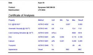

Не ужели не кто не делал анализ масла 2015,2016 года ?
Изменено пользователем kasta66666
Анализов не было((
Есть паспорт на партию
