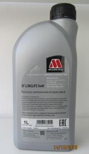

Масло заявлено как: MB 229.51; VW 502/505.01; BMW Longlife-04; Dexos 2.

Так вроде всё неплохо, ACEA C3 нет в допусках, значит по золе не лажанули.
А почему на канистре написано ACEA C3?
Слона то я и не заметил :laugh: Допуски которые внизу только мелким шрифтом просмотрел). Тогда в золу не уложились)
Норм, в bevo правда XF LONG LIFE C3 5w30 только нашел.
