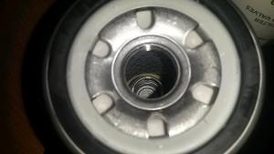

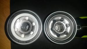

Прикупил я для пробы фильтр от отечественного производителя SIBТЭК, арт 02.110 как замену импортному Mann 610/1... По ощущениям отечественный фильтр слеплен качественней чем его импортный коллега, на следующем ТО попробуем, надеюсь Гранд Витара примет как родного))))
Фото сабжей прилагаю
Так 610/3 от 610/1 только высотой фильтра отличаются. Остальная геометрия одинаковая.
Основное их отличие РЕЗЬБА!
MANN-FILTER W 610/1  = Резьба 3/4"-16UNF
MANN-FILTER W 610/3 = Резьба M20x1.5
Поэтому на японца он и не подошел.
Тогда поверь и мне, что отличаются они только высотой. (Ну, например, как фильтры 4ND-110 и 4ND-111). Остальная геометрия одинакова.
Вот не поверил я тебе и не зря:
W 67/1
W 610/3
W 610/1
