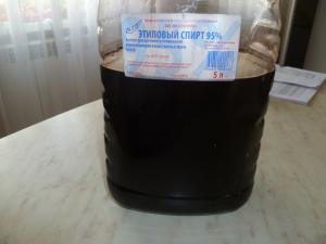

Вот есть фотка замены атф, коллега менял на пробеге 32 тыс. км
Как на Ваш взгляд, атф в норме или ему давно пришел конец и атф нужно было менять существенно раньше?
Изменено пользователем Хищник
Вот я частично поменял на 28 тыках. Решай сам надо тебе или нет.
Темно вишневая, не прозрачная жидкость.
Изменено пользователем Zamok
