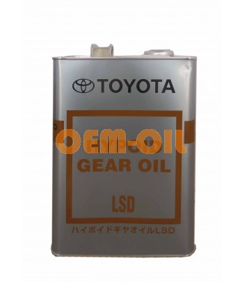

Не было просто другого под рукой в нужных количествах) вот и взял 75-140) думаю 75-90 было бы в самый раз и не долго подума с мыслью "кашу маслом не испортишь" взял это) а что вы думаете по поводу масло тоета в дифы в железной банке выше? Оно просто стоит около 2200 за 4 литра) отличная цена же)

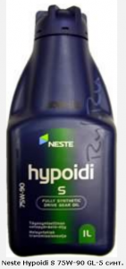

С точки зрения экономи топлива то для зимы важна не горячая а холодная но 75я друг другу рознь, одно из самых морозостойких несте 75-90 гипоидS gl5, в -45 авто катится лекго на нейтралке по сравнению с шелл 75кой

такого в области не видел и поэтому взял) интересно на сколько приблизительно вырастит расход) я так понял 75-90 кастрол достаточно)) и пожалуйста овтетьте, что вы знает по масло тоёта hypoid gear oil ( картинка выше)
вот какой комент увидел по тоёту gear iol
Внимание !!! При температуре окружающей среды ниже -20 С полностью теряет текучесть
У меня залито вот такое,машина живёт на улице,катиться сразу
я так полагаю крузаку с его мотором вообще похрену насколько сильно замерзло в редукторе масло, а вот легковушек которые едут и одно колесо не крутится из-за замершего на 85ке масла я повидал не мало .........
о зимнем использовании 85W-90 вообще нет и речи.... это масло для японской, или в лучшем случае краснодарской зимы... с таким же успехом можно было просто sae 90 залить....
