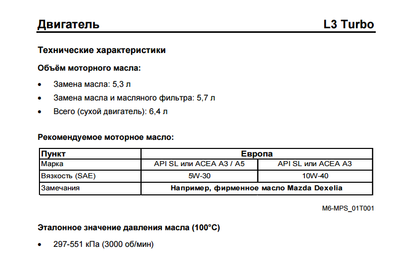

Чтоб правильно дать совет надо знать что доктор вашей машине прописал( данные манкала или сервисной книжки по обслуживанию) в противном случае будет универсальный совет на все случай жизни а не конкретно вам.и причём тут сразу мнение о форуме клуба меняется.мы не бюро добрых услуг а такие же пользователи автолюбители которые чуть лучше разбираются в данной теме , а не штатные сотрудники или Кулл центр.
Совет универсальный лить масло с буковками на канистре:
Вязкость 0w-20 или 5w/20 если новый мотор а подумтавший 5 w-30
- обязательно наличие азиатских и американских допусков ILSAC GF-5 и SN
- в европейской вязкости это должны быть букрвки A1/В1 а ещё лучше ( крепче) А5/В5
- ещё лучше допуск Форда -913С или 913D
Вот теория самостоятеньного выбора идеального масла для вас
Плюс надо искать масло с крепкой базой на ПАО и Эстерах или GTL( чтоб меньше угорало окислялось дольше ходило )
Быстро и легко найти масло конкретной фирмы можно тут в разделе идеальные масло( смотри мисс Азия ) где эти масла прошли отбор по реальным анализам и эксплуатации и отзывам.вам останется только отмониторить цены и выбрать вам удобные по цене и доступности .
P.S.- мой выбор Амсойл сигнатур серия 5w-30 ,пензойл платинум ултра,тойота жестебанка 5 w-30, Кастро для фордаа (A5/В5), мобил для ыорда(A1/B1-A5/B5) , масла от Равенол, NGN, и даже от яЛукойла Ариотеч (5 w-30 A5/B5) васэм подойдут.удачи в выборе.

В его случае надо на зиму 0w30 ACEA A3 MB 229.5 замена каждые 5.000км.
На лето 5w30 или даже 5w40 ACEA A3 MB 229.5 замена каждые 5.000км.
