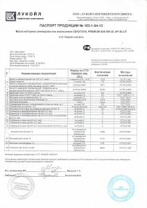

ИК Спектр Фурье говорит что масло на гидрокрекинге.
UZAUTOOIL PREMIUM 5W-30 SL-CF.pdf
описание от Dimmy
Масло заявлено как: ACEA A5/B5; API SL/CF
1) Масло в стандарт SAE вписывается и смело может называться 5W-30
2) Вязкость при 100С = 9.83 - типичный показатель для масел ACEA A5/B5
3) Индекс вязкости = 172 - неплохо для 5W-30 - говорит о том, что масло отлично отработает на морозе и в при высоких t
4) Щелочное число = 9.97 - высокое, что говорит о хороших моющих/нейтрализующих свойствах масла.
5) Зольность сульфатная = 1.13 - полный порядок.
6) Температура застывания -42С - это очень хороший показатель для 5W-30 сделанного на 3 гр.
7) CCS при -30С = 3980 - достаточно для уверенных низкотемпературных запусков даже при -33С (CCS будет в районе 6000 мПас, если при -35 CCS этот показатель примерно удваиваем)
8) NOACK испаряемость масс (угар) = 11.6 - Стандарт ACEA A5/B5 проходит с запасом. В теории масло не склонно к интенсивному угару.
9) Содержание серы - 0.223 - говорит о хорошем базовом масле и современном пакете присадок (мы знаем, что тут пакет Infineum, который также используется в маслах 229.5)
Вывод: Отличное отечественное масло на уровне импортным аналогов. Придраться не к чему.

Вот сижу, сравниваю анализ Лукойловской лабы и наш (даты партий совпадают). Вроде все очень похоже, но смущает расхождение в вязкостях 100 гр.С  Это погрешность измерений или что? Наша лаба зарекомендовала себя только с положительной стороны, но и считать что лукойловцы криворукие и оборудование у них хреновое тоже как-то ... .Сижу, думаю....
Изменено пользователем Deltaplan
А вы посмотрите паспорта десятка партий одного и того же масла на lukoil-avto.ru, увидите абсолютно одни и те же цифры у разных партий, что не бывает в принципе.
Вот вам и правда о лукойловской лабе.
А номера партий совпадают? :rolleyes:
Дата изготовления на канистре на фото (1 страница темы) и дата изготовления в документе совпадает
Наверное номер партии - это все же не дата изготовления. Например замесили 1 января и льют партиями весь месяц. Партии разные, а масло одно. Я как-то так понимаю. Поправьте меня если не прав
Так партия то отличается, просто дата изготовления одна, а партия 315 и 307...
это разброс партий такой.
