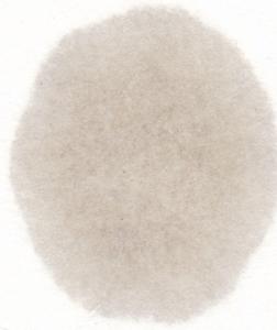

Mobil1 5W30 ESP formula Mitsubishi в ДВС Pajero Sport 2014 г. в 4D56
1) Точное название масла Mobil1 5W30 ESP formula
2) Марка авто(мотора) Pajero Sport 2014 г. в 4D56, МКПП
3) Общий пробег 13700
4) пробег на масле на момент взятия пробы - (1700 из них трасса/город - 30%/70%)
5) Сезон эксплуатации масла (с 1 августа по 10 октября)
6) Моточасы нет данных
7) Израсходованное топливо нет данных
8) Проба взята после города, сушилась 5 часа под обогревателем с вентилятором
9) Объём заливаемого масла, 6 литров, долива нет расхода нет.

Че это за клякса, - где цифры UOA уже?
Не чокай, скажи что сделать нужно.
Для 1700км ничего странного, обычное свежее масло. На будущее - не надо сушить под вентилятором, пусть лежит сутки просто при комнатной температуре, его надо не "высушивать", а давать ему растекаться спокойно.
Спасибо, понял. Раньше так и делал, а тут решил побыстрее :pardon:
Все норм, ничего криминального. Мониторьте по мере пробега.
сажи вообще нет :) Парадокс дизельный 4D56 "на газу" :D
автор на 4000 или 5000км сделай еще каплю и в эту же тему вставь.
сажи вообще нет : автор на 4000 или 5000км сделай еще каплю и в эту же тему вставь.
Взял в лаборатории пачку фильтровальной бумаги, результаты буду периодически выкладывать.
Фантастика. У меня после замены масло сразу чёрное, а тут - слеза.
