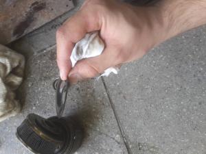

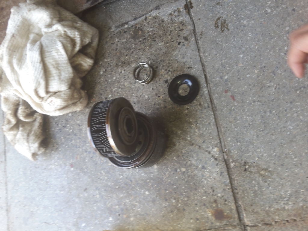

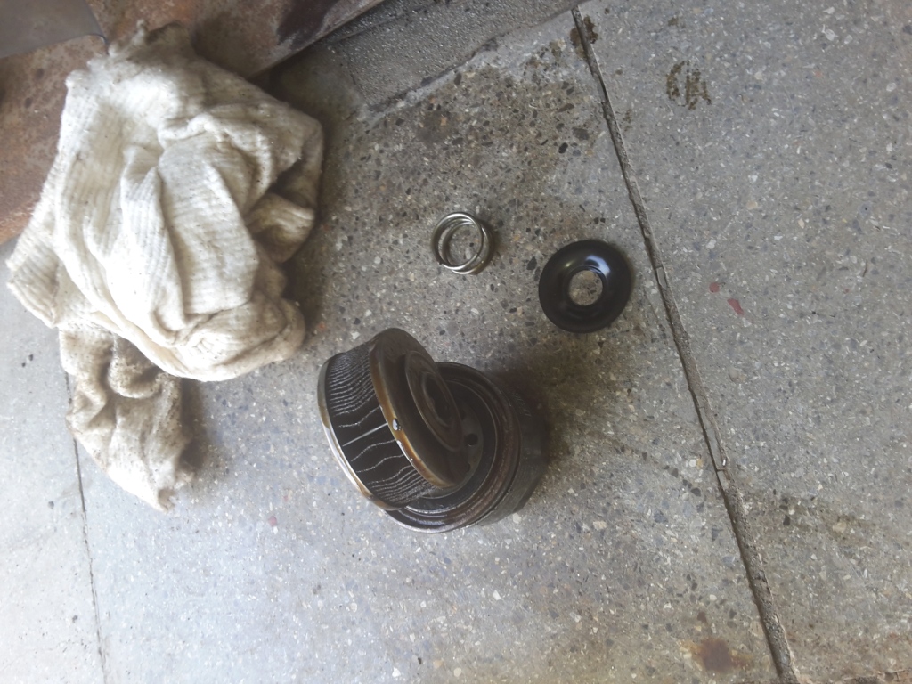

Распилил то что стояла с завода на гранте. Первое что удивило- очень маленький фильтрующий элемент-совсем игрушечный.
Но в таком маленьком корпусе наверное больше и не бывает?
Противодренажный клапан резиновый очень очень тоненький-как листок бумаги, на фото не получилось этого передать. Лето отъездил хорошо, масленка гасла моментально.
Перепускной клапан выполнен из достаточно твердой резины, прилегает плотно, достаточно тугой.
Фильтрующая бумага хрупкая, при надавливании пальцем рвется с хрустом.
Гофры уложены не равномерно.

Не ясно какие размеры фильтрующей шторы и ее площадь...:(
Это фильтр Лааз 2108-1012005-08. Он самый маленький. Можно ставить 2105-1012005 - они повыше.

У Рено гофра гармошкой и зигзагами уложена, её если вытянуть там площадь фильтрующей поверхности минимум в два раза больше
Изменено пользователем Edge79
Посчитал, 88гофр, шириной 34мм, глубиной 19мм. Итого 88*2*1,9см*34см=1137см.кв

Впринципе фильтрующая площадь не так уж и мала. Противодренажный клапан хороший, металлический, а тонкая резинка играет лишь роль уплотнителя, потому и толстая и не нужна. Гофры уложены хоть и не равномерно, но плотно, без зазоров. Под вопросом только то, на сколько качественная бумага...
фильтр очень бюджетный. Фильтрующий материал промокашка, катушка не высокая.
