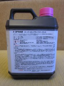

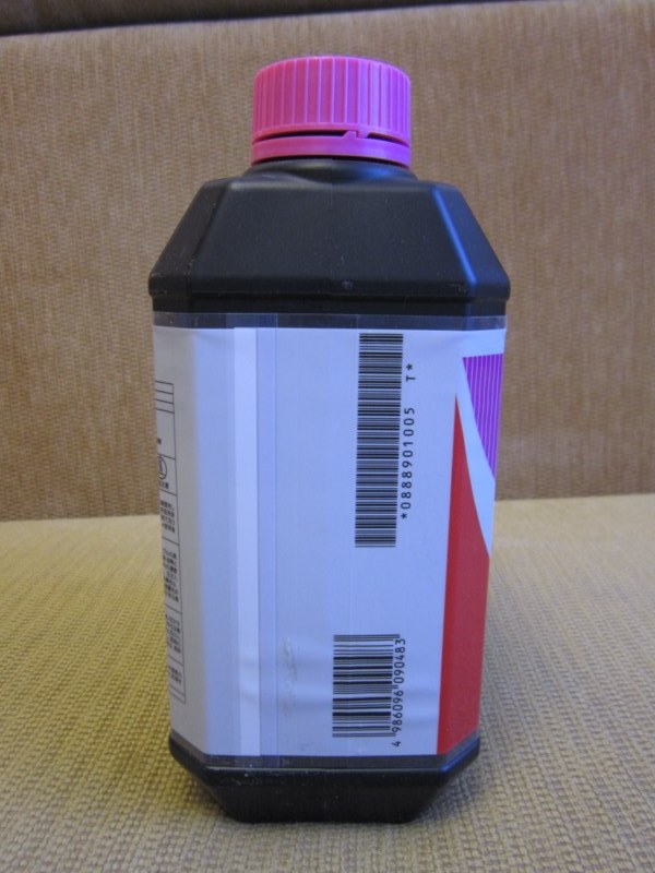

@HarDik,Концентрат оригинальный SLLC 08889-01005
это получается 2 л концетрат?
@HarDik,Да, канистра 2 литра концентрата. Я себе разводил пополам с водой Равенол. Получилась температура -35 гр. А вам нужно меньше разводить. чтобы температура замерзания была больше.
последняя правая фотография - российская банка ;)
@SerV,Если вы про последнюю бутылку без этикетки, то это литровка от Равенол. Это я просто готовый, разбавленный антифриз выложил. для примера.
