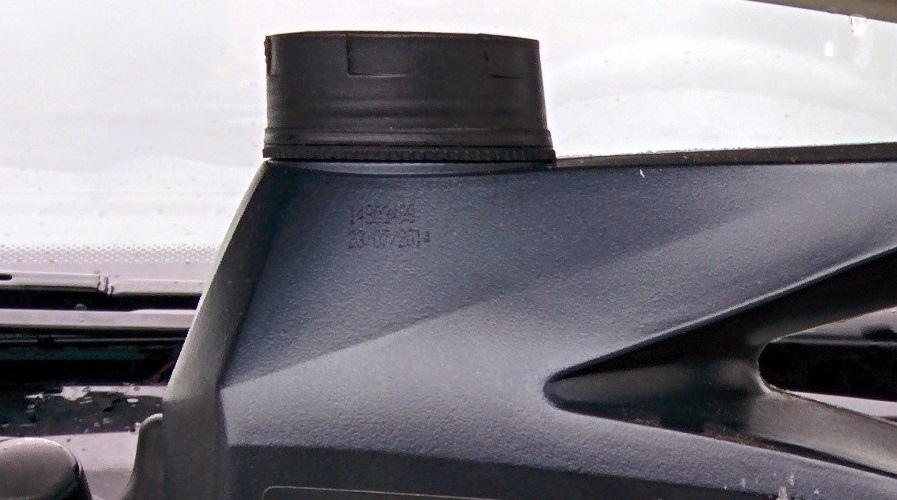

У нас свежее масло Wolf Official Tech 5W-30 C3 если помните преступило NOACK на 0.8 (NOACK 10.8) а в допуске MB 229.51 прописано
@spike@, посмотри плиз то масло что ты заливал было той же партии?
Канистры, по моему, уже нет в гараже, но утверждать не буду, проверю. Но партия точно была не 2012 года.
Вот моя партия:

понял значит партии разные - данные для свежего косвеные. (хотя неплохо совпадают)
