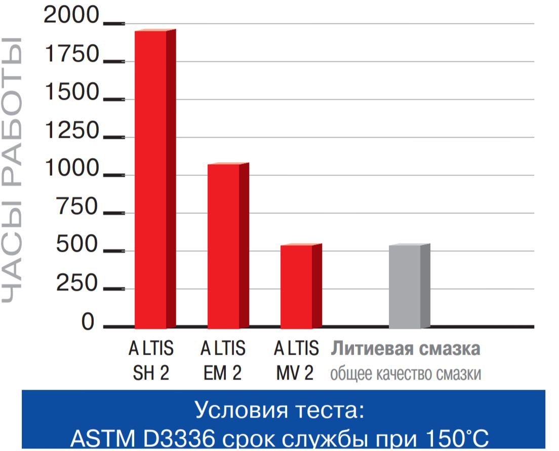

6 часов назад, psnsergey сказал:
Освежите память. ;) 120 это его рабочая температура
120 - его ПРЕДЕЛЬНАЯ рабочая температура. 130 предельная кратковременная.
Наверное, он и производит
Он столько всего производит, что перечислять клавиатура отвалится. И в компетентности предоставляемых ими данных у меня нет основания сомневаться.
1 час назад, Screwdriver78 сказал:
Правильно, то есть про то, что он по паспорту сразу выходит из строя при 120 °C, была ошибка. А Вы вместо её признания начинаете повторять мое же замечание с назидательным видом...
А у меня есть, поскольку даже в древней литературе совсем другие данные приводятся, о чем я уже говорил - 80 часов при 150 °C, и это с простым мыльным загустителем, с фталоцианином 150 часов. Да и из общих химических соображений следует, что не могут синтетические углеводороды быть настолько круче очищенных природных.
Вот ещё картинка (https://www.google.ru/url?sa=t&source=web&rct=j&url=http://www.oil-club.ru/forum/applications/core/interface/file/attachment.php%3Fid%3D9512&ved=2ahUKEwjr-_ix9OHcAhUByqYKHbDsCVQQFjABegQIBRAB&usg=AOvVaw1ZjJeFrfHSPoq2qSXCwbqM). На синтетическом базовом масле там только SH 2... Так что Клюбер производит, может, и хорошие смазки и т.п., только по соотношению цена-качество наверняка все там грустно, раз приходится торговать авторитетом и идти на такие подтасовки - в 50 раз...
