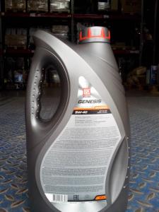

9 июля 2016 года получил масло Лукойл Армотек 5w40 SN 4л. на большом складе масел Лукойл -  Транзит Ойл Казань.
Порадовал вежливый персонал, спасибо Дмитрию сотруднику Транзит Ойл Казань который согласился организовать выдачу масла в субботу, мне было так удобнее.
Масло свежее, произведено в марте 2016 года.
