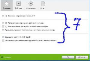

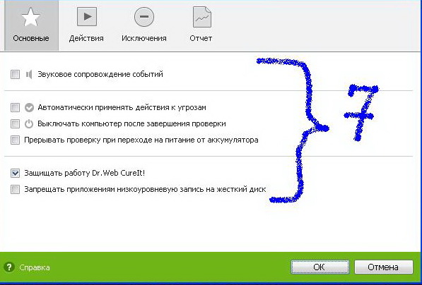

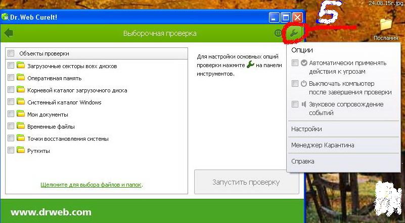

@kam69, Вот пошаговые действия настройки DrWeb Cureit
ШАГ 1.jpgШАГ 2.jpgШАГ 3.jpgШАГ 4.jpgШАГ 5.jpgШАГ 6.jpgШАГ 7.jpgШАГ 8.jpgШАГ 9.JPGШАГ 10.jpgШАГ 11.jpg
Вот онлайн есть http://ktonanovenkogo.ru/web-obzory/pixlr-editor-express-onlajn-redaktor-fotografij-fotoshop-russkogo-yazyka-fotoredaktor-s-effektami-pixlr-o-matic-kak-sozdat-demotivator.html
Нажимаете кнопку PrintScreen когда открыт drweb с результатами. Потом открываете Paint и в нём жмете shift+insert. Нажимаете сохранить, формат jpeg. Потом этот файл открываете в онлайн редакторе и обрезаете ненужное и сохраняете опять к себе на ПК. Потом скрин сюда выкладываёте

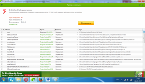

Надо скрин из панели управления-программы и компоненты. Часть того что нашёл дрвеб по хорошему лучше удалить сначала стандартным способом. Потом сделаете повторное сканирование.

А вообще так сразу лечите... всё что в TERMP ставьте удалить. Остальное вылечить и выполнить.
Потом после перезагрузки выполните то что я написал про AutoRuns

Таки где это всё, что TERMP...?
И я вижу только общую команду обезвредить ну и в строках еще места для "галок" (вылечить пререместить)?
