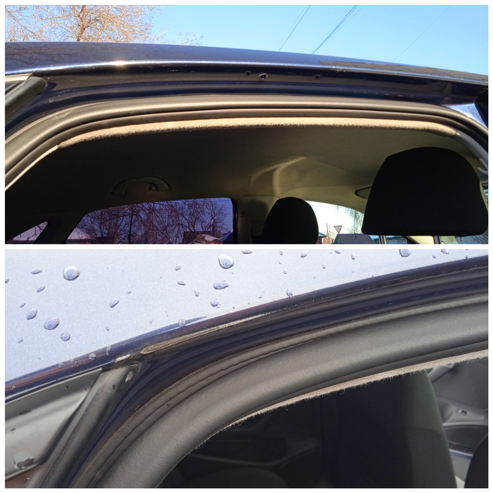

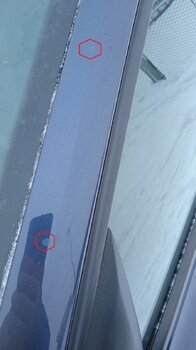

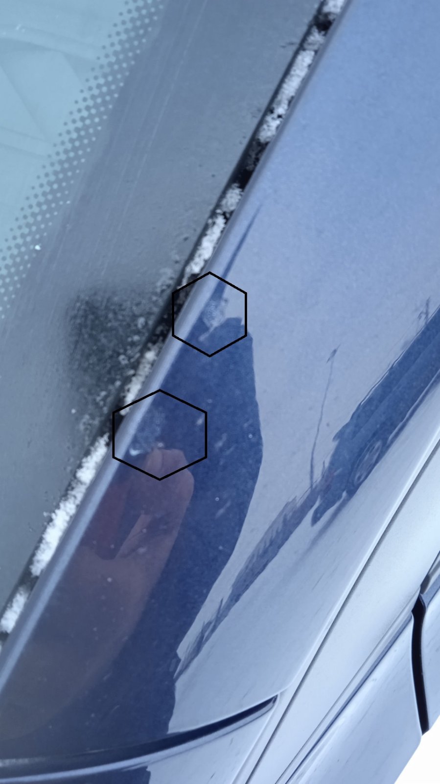

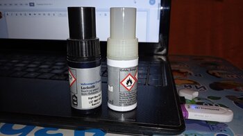

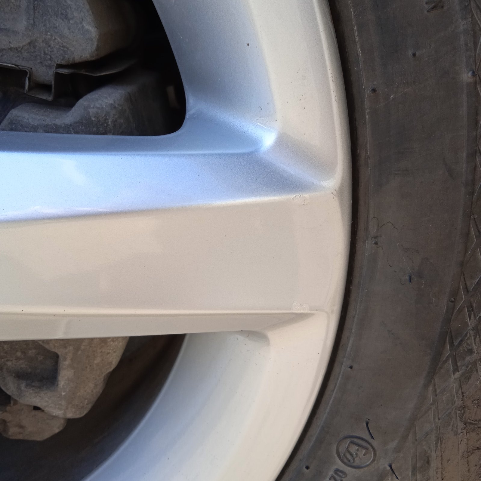

Я заказывал набор для подкраски сколов VAG, краска и лак с тонюсенькими кисточками. Вначале сам понаделал фигни, потом отдал специалисту, краску мою он использовал, лак свой, потом он все выровнял, что даже пальцем не чувствуется переход. Сколы были над лобовым, передние стойки и приличный мм6 диаметром на задней арке), сейчас фиг увидишь. :good2:
(фото с яндекса)
08a32f2cf8c17b6230c637f7d9edb52c5d57420002.thumb.jpeg.87ae431819efc68df98f125bcbac72d5.jpeg
24.08.2020 в 18:33, движенец сказал:
Как результат через год? Держится?
У меня мини сколы на капоте и на двери,  там даже спичкой будет толсто мазать, только заточенной. Потму красить нормально не полкчается.
Пока просто консервирую смазкой тиа CERAN 220 или  ПС на зиму
1 час назад, Ole сказал:

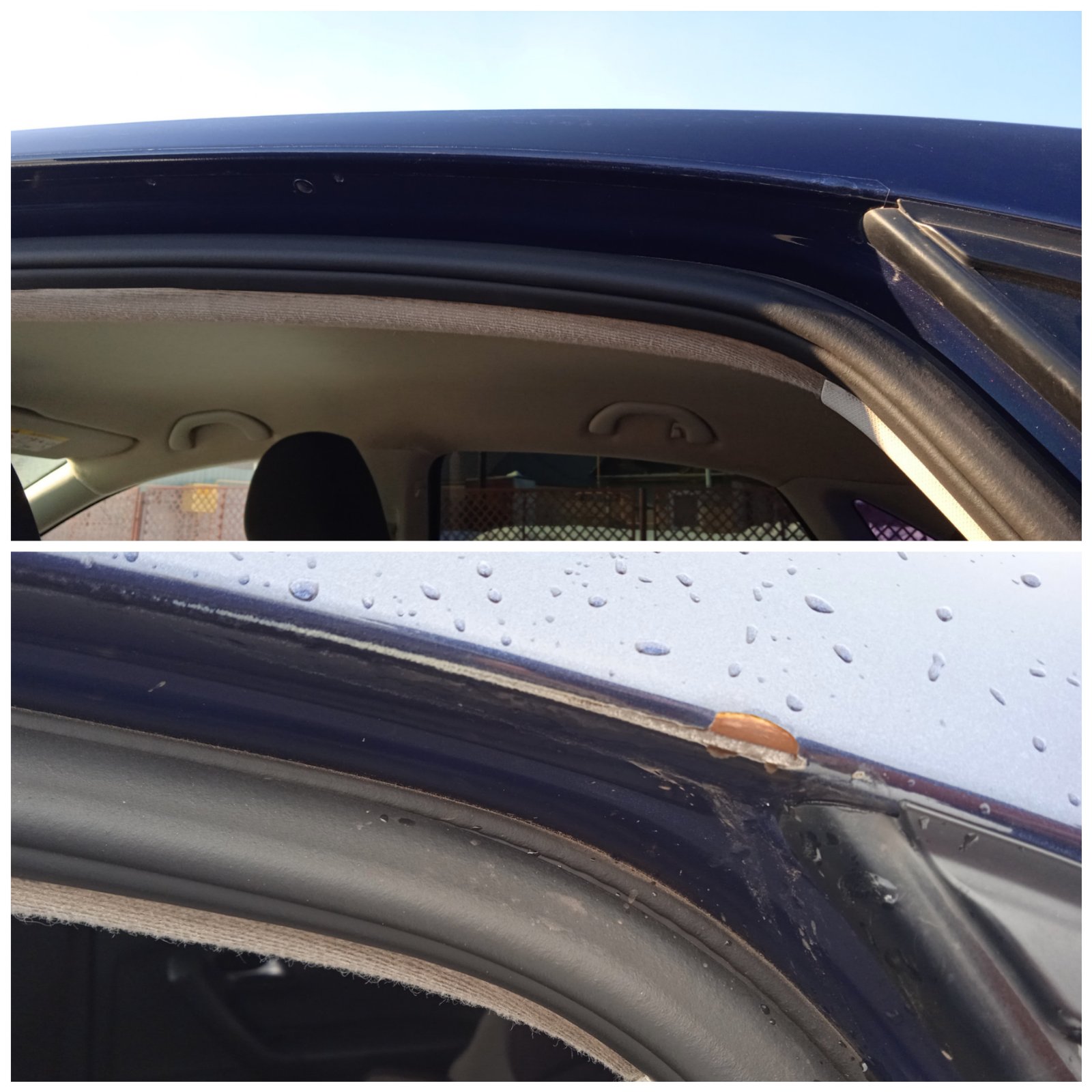

Приветствую, все просто отлично. В этом году отдавал закрашивать вытертые до металла задними дверями. Наклеили еще пленку. Завтра фотки поищу, в ночь на работу полетел.

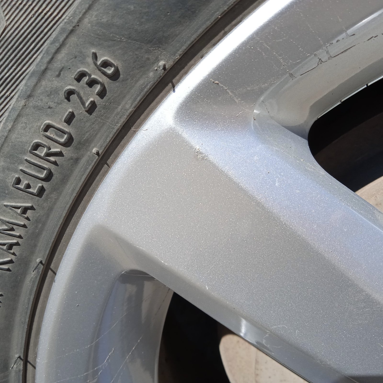

Ole вот обещанные фото. Сколы заделаны профи, зашлифованы- просто под "стекло". Если не знать, где они, то не видно, да и я многие найти не сразу могу.
Ole вот в этом году натертости бархоток сделали

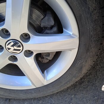

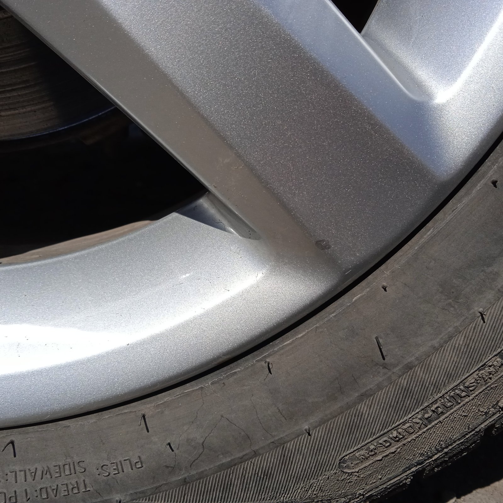

А вот такую краску для дисков брал. На шиномонтажке гомосеки запороли новые диски, подтыкивал сам.
(фото с яндекса)

25 минут назад, Ole сказал:
под этим же кодом продают еще с другими "производителями" ( но тоже 18мл)  типа АВТОХИМИЯ или ADC-PAINT
Это перепродавцы или имитация?
Даже не подскажу. Я брал оригинал ВАГ.
1 час назад, движенец сказал:
Имитация. ВОт нашел отзыв
Цитата
Отзыв о LST0U2C9A АВТОХИМИЯ
Никогда не покупайте этот товар, качество ужасное, такое впечатление, что разливают в гараже! Сколы закрасить не возможно и цвет краски не совпадает!!! Куплена по цене 543р.
