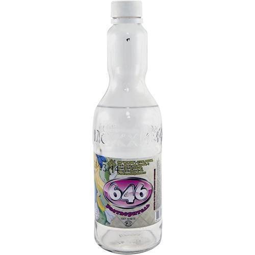

Xraw  растворители и бензин и даже спирт, могут белые пятна оставить, конечно от покрытия зависит, сперва пробовать,  спрошу у соседа, он покраской занимается, он авто краску разбавляет растворителем 646 производства г.МОЖГА стеклянная бутылка, в осадок любая краска не впадает
Почитывал на форуме автомаляров - они 650-ым пробу делают, выдержит ли краска-нет
Paulson  можга, точно выдерживает, 650 блеск придает, сам разводил краски когда красил гараж, да и не дешевая по сравнению с другими 646ми

Xraw выше было, выдерживает - не сворачивает краску, или разжижает без проблем, на нынешних растворителях краска в осадок выпадает или не мешается,   скорее только мех способом, если бы в начальной стадии, до полного высыхания и твердения, то можно было попробовать, но посоветуюсь с соседом, отпишусь
Xraw  короче позвонил соседу, его слова можно растворителем, но рекомендует МОЖГА, остальным не доверяет, говорит оно чище, и долго не возится чтоб заводской лак не повредить, потер, смыл-протер влажной тряпкой, кисточки смывает на ура, да и карандаш, такая же фигня говорит)
