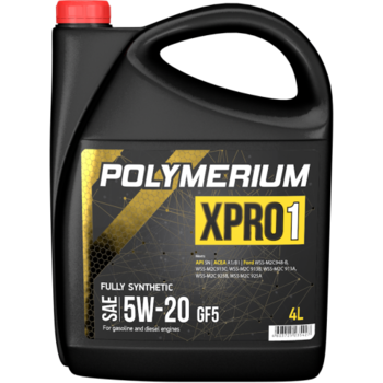

А вообще кто нибудь пользовался таким маслом?
1 минуту назад, Vitaliy 1982 сказал:
У него как раз все эти допуски
Vitaliy 1982
Цитата
Запрещено обсуждение:масел: Totachi, Polymerium. Ravenol. Без комментариев!
https://www.oil-club.ru/forum/guidelines/
12 часов назад, Vitaliy 1982 сказал:
Допуски Форд 948(5w20) и 913(5W30)  для разных масел.
