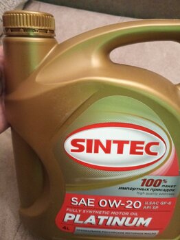

Здравствуйте, вот это залил,
было накатано 2000 км только город, но вот, проехал 600 трасса и 200 город, итого стала 2800 км и 100 мото часов. масло потемнело примерно на 1/3, по мне так оно как свежее, расход масла вообще нет. по ощущениям ничего не изменилось с по сравнению 1000 назад. средний расход бензина показывает 12,1
Изменено пользователем VVmail.ru

Хотелось бы услышать мнения экспертов, по этому поводу! Стоит ли лить в экобуст1,6?
