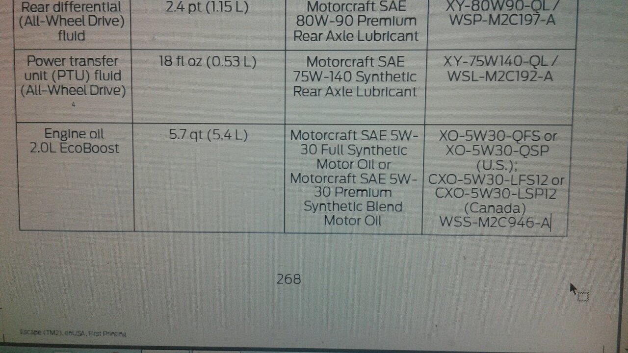

Всё же по допусками масла лучше ориентироваться на мурзилку от производителя авто и двигателя, в данном случае форда. В вязкости 5w-30 это допуск Ford WSS-M2C946-A:
http://www.fordservicecontent.com/Ford_Content/vdirsnet/OwnerManual/Home/Content?bookCode=O26365&languageCode=en&marketCode=US&viewTech=IE&chapterTitleSelected=G1448693&subTitleSelected=G1504527&topicHRef=G1504528&div=f
Этому мотору хорошо подойдут масла 5w-30 dexos1 Gen2, вязкостью 9.6-9.9 при 100°.

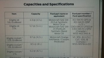

А разве в эко буст не 248 форд С5 sn /gf-5 5w20?
Изменено пользователем Inflamez
42 минуты назад, Inflamez сказал:
Я не зря дал ссылку на Драйв - у Форда фиг поймёшь - вроде как один и тот же допуск имеет разные цифры-маркировку, в зависимости от того - США или Европа, так получается - так-то WSS-M2C948-B - и в "шапке" темы написано, и не С5, а С2, и 5-20, да
