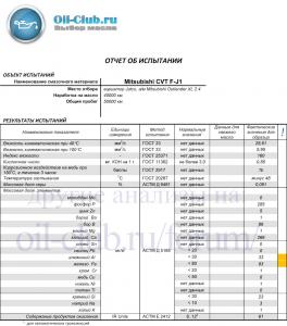

Mitsubishi CVTF J1 отработка на Mitsubishi Outlander после 40000 км.

ух ты как интересно, значит ты не присутствовал при замене? Я к чему виду, как ты говоришь у тебя по счетчику всего 10.000, а металлов износа много для этой цифры, так может они тебе один раз 6 литров залили и всё, а остальное себе "в карман" положили :unknw: а счетчик просто скинули и вуаля, а мы думаем почему по счетчику 10.000 а металлов много :pardon: Изменено пользователем Дмитрий_
@Дмитрий_, всё возможно :mad: Но, во-первых, глянул сразу щуп после замены - жижа была как "слеза ребёнка" :) (т.е. вполне вероятно всё же полная замена была), во-вторых, по моему мнению, счётчик с износом мало связан - он больше считает перегревы коробки, т.е. в зависимости от температуры жижи разная скорость "тиканья" (т.к. при высокой температуре жижа быстрее дегардирует). Таким образом, движение зимой в морозы на недогретой коробке на скорость тиканья счётчика слабо влияет, а на "строгание" металлов вполне. Также как и большие нагрузки (оффроуд) на гружёной машине на медленной скорости...

а в том то и прикол, возьмем как пример ДВС, если объем 4 литра, слили 2 литра и залили 2 литра свежего, то на щупе, если сразу смотреть то масло будет светлое, но заменили только часть. Так же и в АКПП :pardon: но вот через какое-то короткое время, жижа быстро темнеет. Изменено пользователем Дмитрий_
