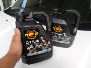

Вадим_69, а сколько стоит в России родное масло??? А то у нас в Австралии его в свободной продаже нет. Я сегодня в свой ASX залил масло PENRITE ($ 48 AUD за 4 литра), потом посмотрел Ваши анализы и обратил внимание что они немножко ОТЛИЧАЮТСЯ от того что я купил. После того как поменял проехался около 30 км, разницы с родным не заметил.
@Krot, оригиналы CVTF J1 и CVTF Eco J4 (Idemitsu) - в районе 800 руб./л. CVTF J4 (США) - 1200 руб./л/
