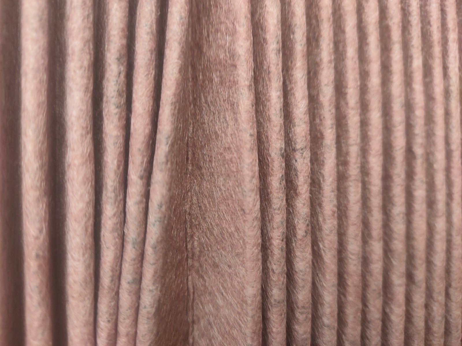

Да хоть 50 лет прошло. Если фильтр ориентирован неправильно и вместо внешней стороны стоит внутренняя, которая бывает ворсистой, то этот ворс будет лететь в салон. Проверяйте этот момент при установке. Хорошо, у кого фильтр можно ставить любой стороной: так только ресурс будет меньше. Я это видел у AMD, JS Asakashi. Просто путают при производстве.
8 минут назад, Евген 48 сказал:
хз какие тут могут ворсинки, пылинки
Женя, вот салонник JS Asakashi https://www.oil-club.ru/forum/topic/26430-analogi-filtra-vag-1k1-819-653b/?do=findComment&comment=1738114
И такие встречаются то тут, то там. Если он будет неправильно сориентирован, то весь ворс будет лететь в салон. Поэтому всегда стоит проверять направление воздушного потока. Если что-то не так, лучше отказаться от покупки.

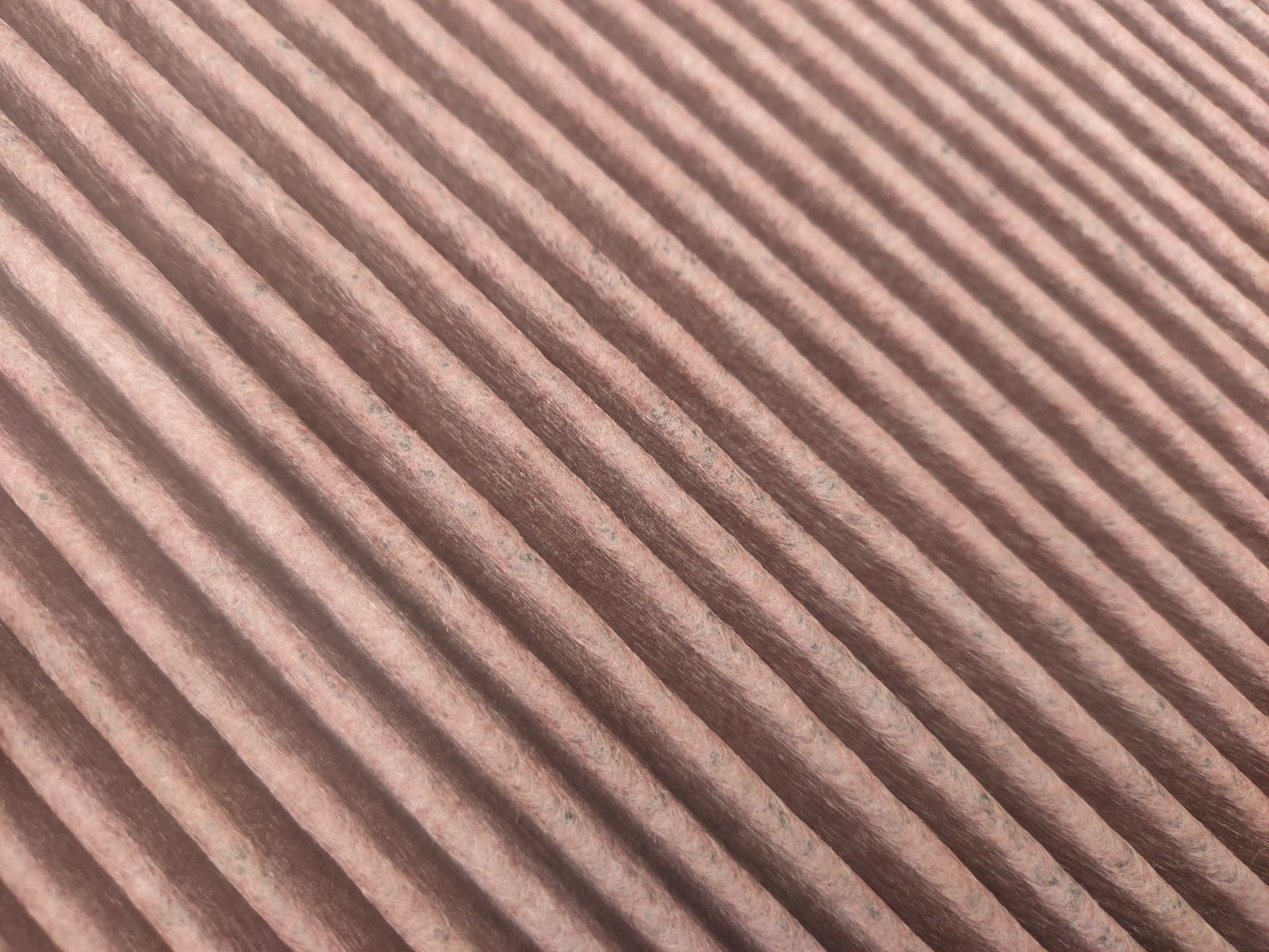

Евген 48, вот фильтр, который RAF предлагает поставить на мою машину: http://raf-filter.ru/catalog/antibakterialnyy_ugolnyy_filtr_salona_raf_filter_eco_ec004auxy/
Получается, коричневая сторона на выходе воздуха. А теперь смотрим картинку этой стороны крупно: видим ворсинки. На фига мне такое счастье? Именно поэтому внутреннюю сторону салонных фильтров ламинируют, чтобы все задерживалось и оставалось внутри фильтрующего материала и в салон ничего не летело!

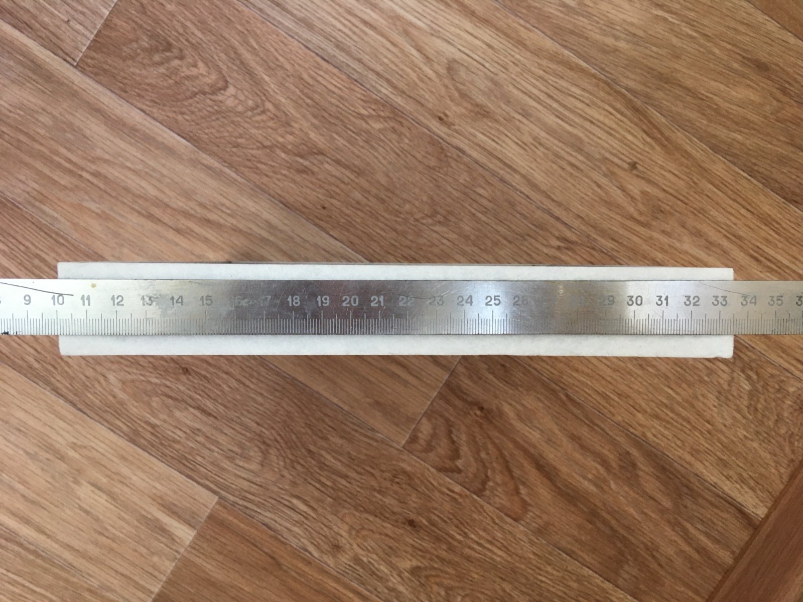

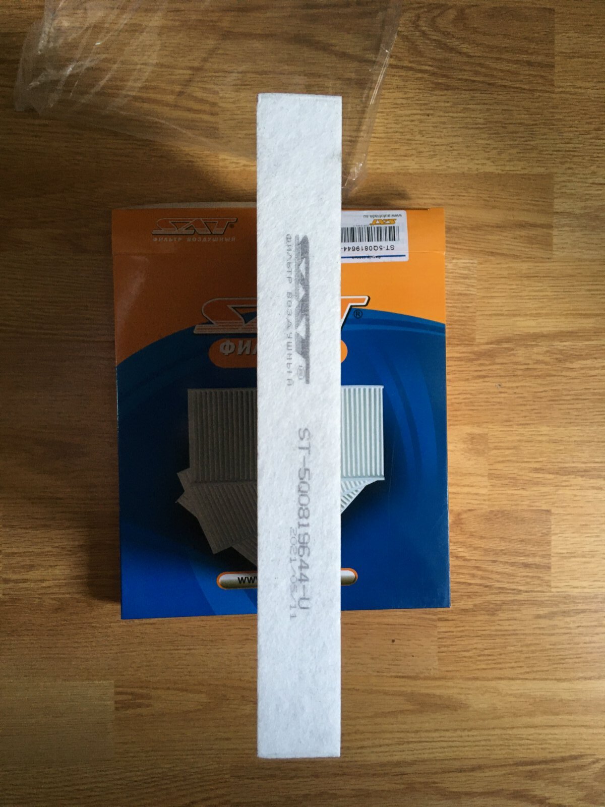

Создавать отдельную тему нет смысла. Но информацию хочу оставить тут.
Данный фильтр является одним из наиболее дешёвых в своем сегменте, а фирма SAT у многих ассоциируется с «китайщиной». Также стоит отметить, что есть аналоги (клоны) различных «брендов», но их стоимость может быть сопоставима с тем же Filtron K1311A, который буду использовать для сравнения.
 Далее будет приведено несколько фотографий с описание воздушного фильтра ST-5Q0819644-U. Стоимость — 195 руб.
Фильтр упакован добротно. Коробка с ярким принтом. Есть этикетка с маркировкой и штрих кодом. Взяв коробку с прилавка почувствовал более тяжелый вес чем обычно, но об этом позже.

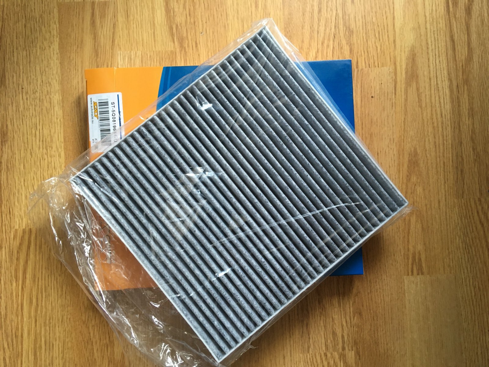

Внутри коробки лежит фильтр упакован в полиэтилен. Не у всех дешёвых фильтров это встретишь. На самом фильтре имеется маркировка (совпадает с этикеткой на коробке). Из минусов стоит отметить, что пакет присутствует, но он не запечатан. Уголь обладает адсорбционной способностью и при взаимодействии с окружающей средой быстро теряет ее.

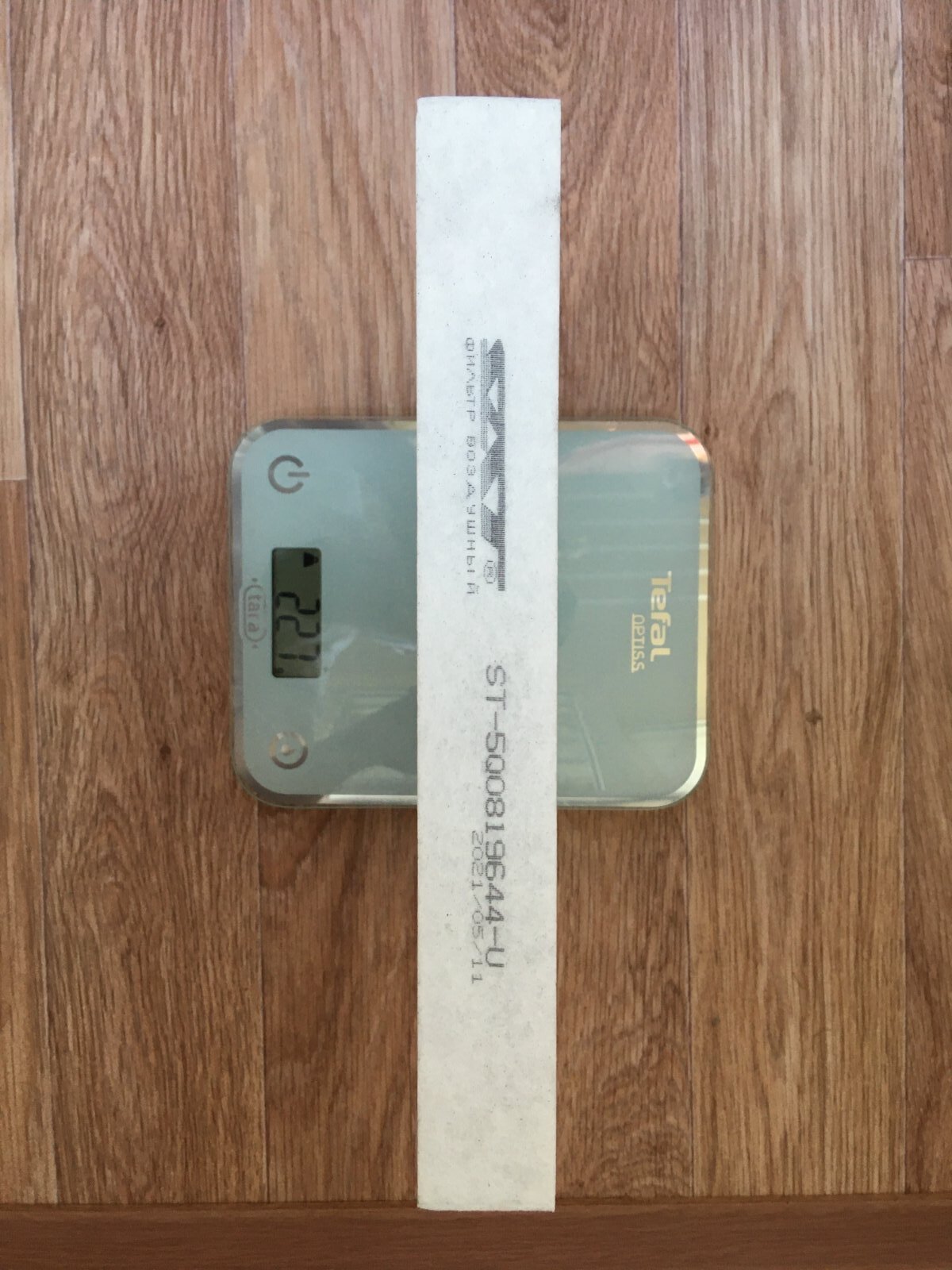

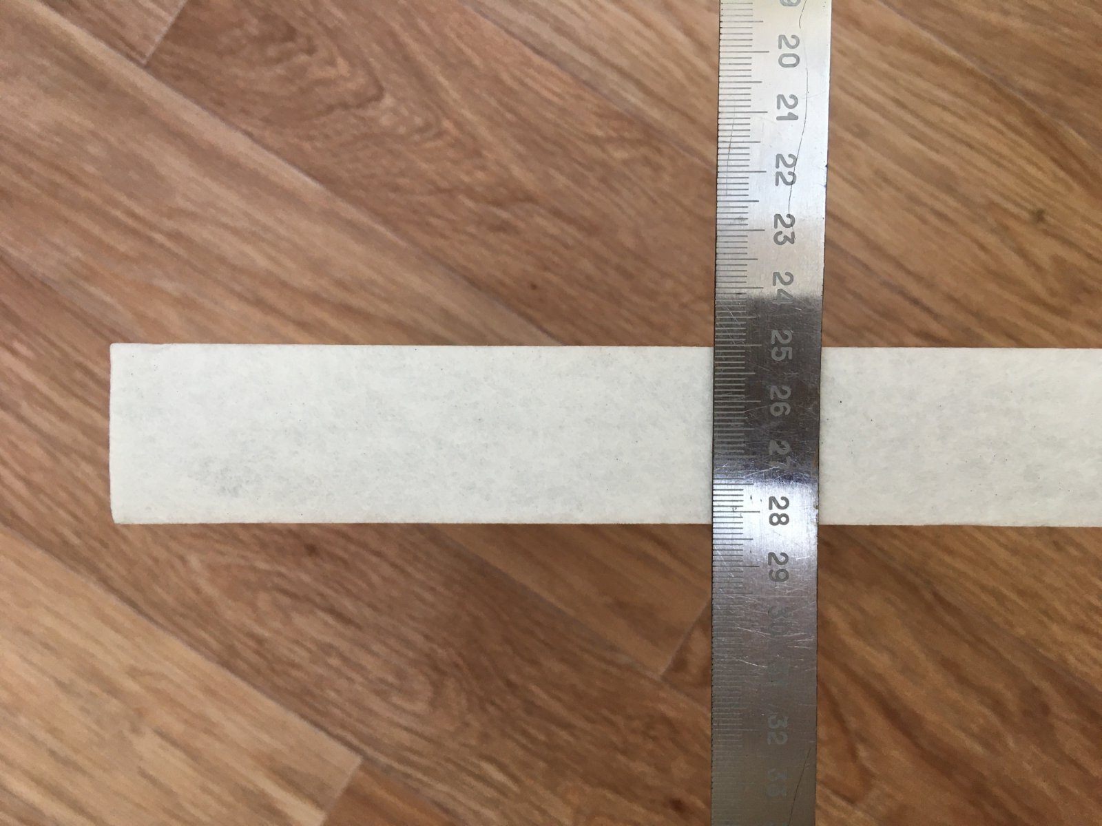

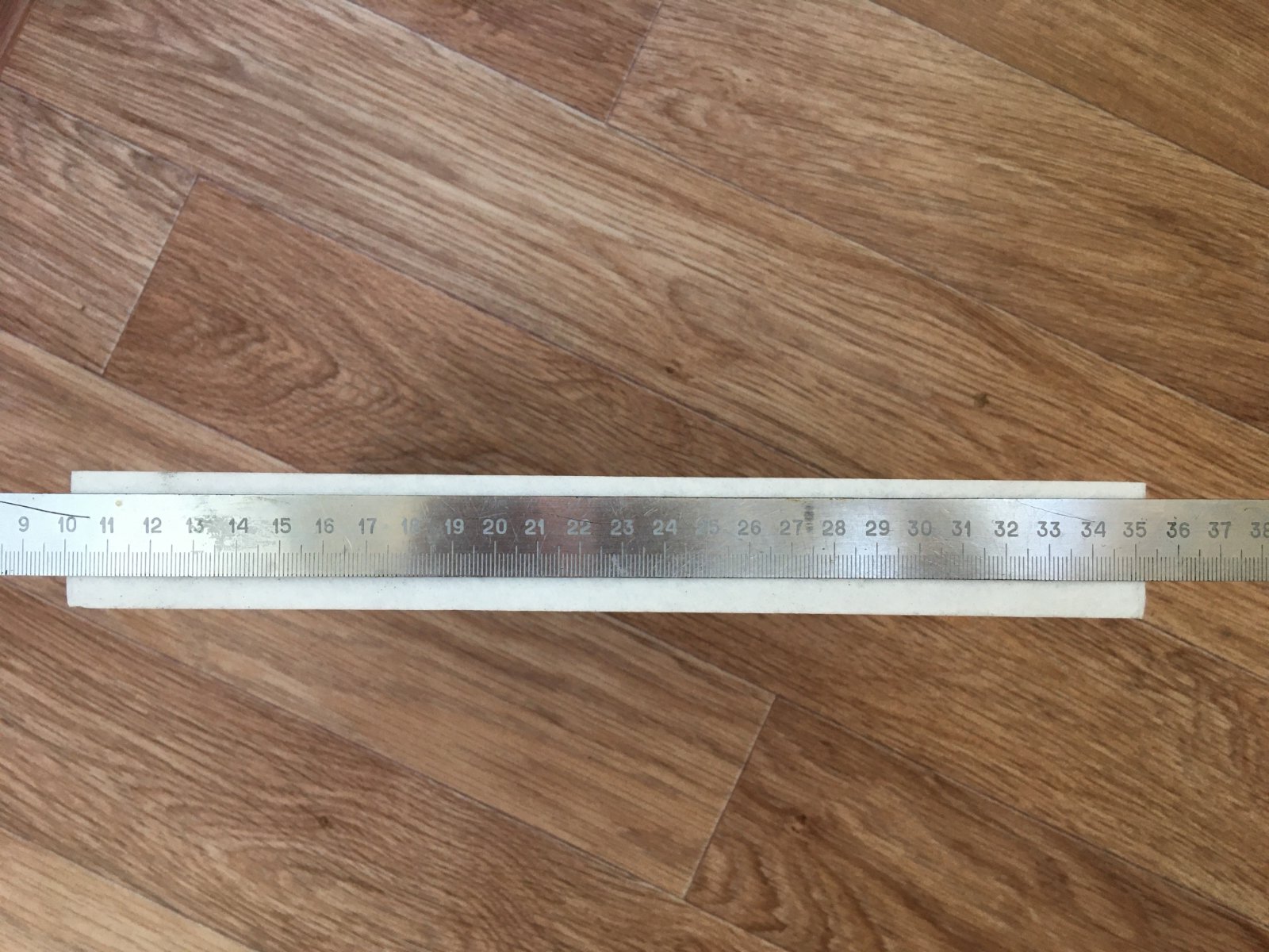

Вес фильтра также представлен на фото, однако его сравнивать с другими некорректно. По бокам фильтрующего элемента приклеены полоски из белого волокнистого плотного полимерного материала. Конструкция получилась довольно жесткая. Стоит отметить, что этот материал не ворсистый как у Filtron или Mann. Задерживать частички пыли боковины будут не столь эффективно. Зато по всем 4 сторонам жесткий каркас.
IMG_1779.thumb.JPG.58434b700a9bf935b8bc23f59674fe8d.JPGIMG_1780.thumb.JPG.ed2b6d5b460db3ad1207e7a64291c11f.JPG

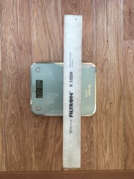

Filtron после 10 000 км
Фильтрующий элемент приклеен к боковинам плотно без дыр. Клеевое соединение пальцем при установке не проткнешь.

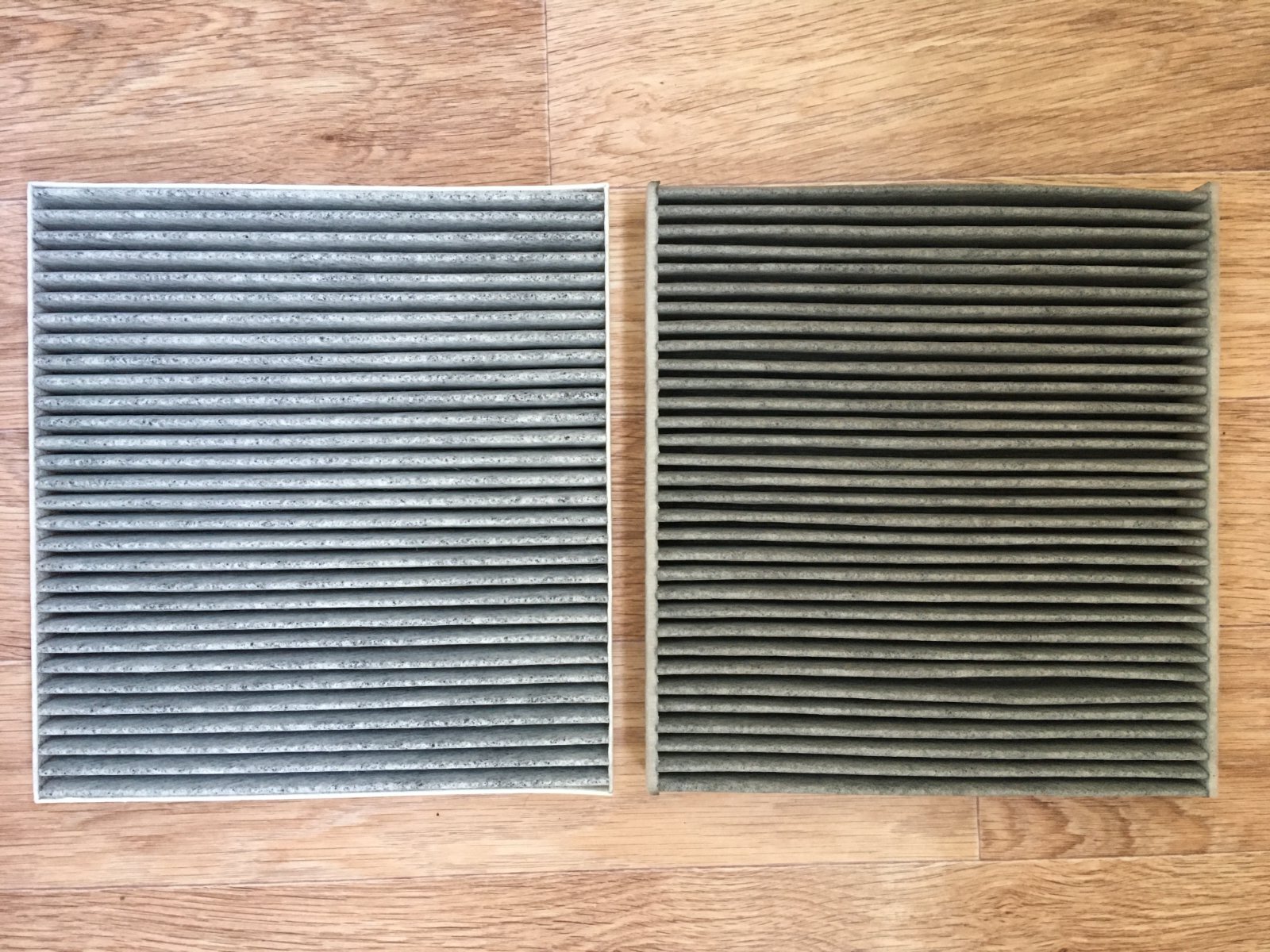

Посадочные размеры оригинальный. В штатное место помещается в натяг, но зато не деформируется и плотно сидит. Габаритные размеры приведены на фото ниже.

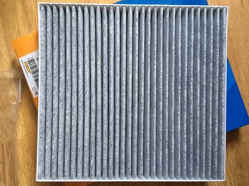

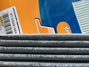

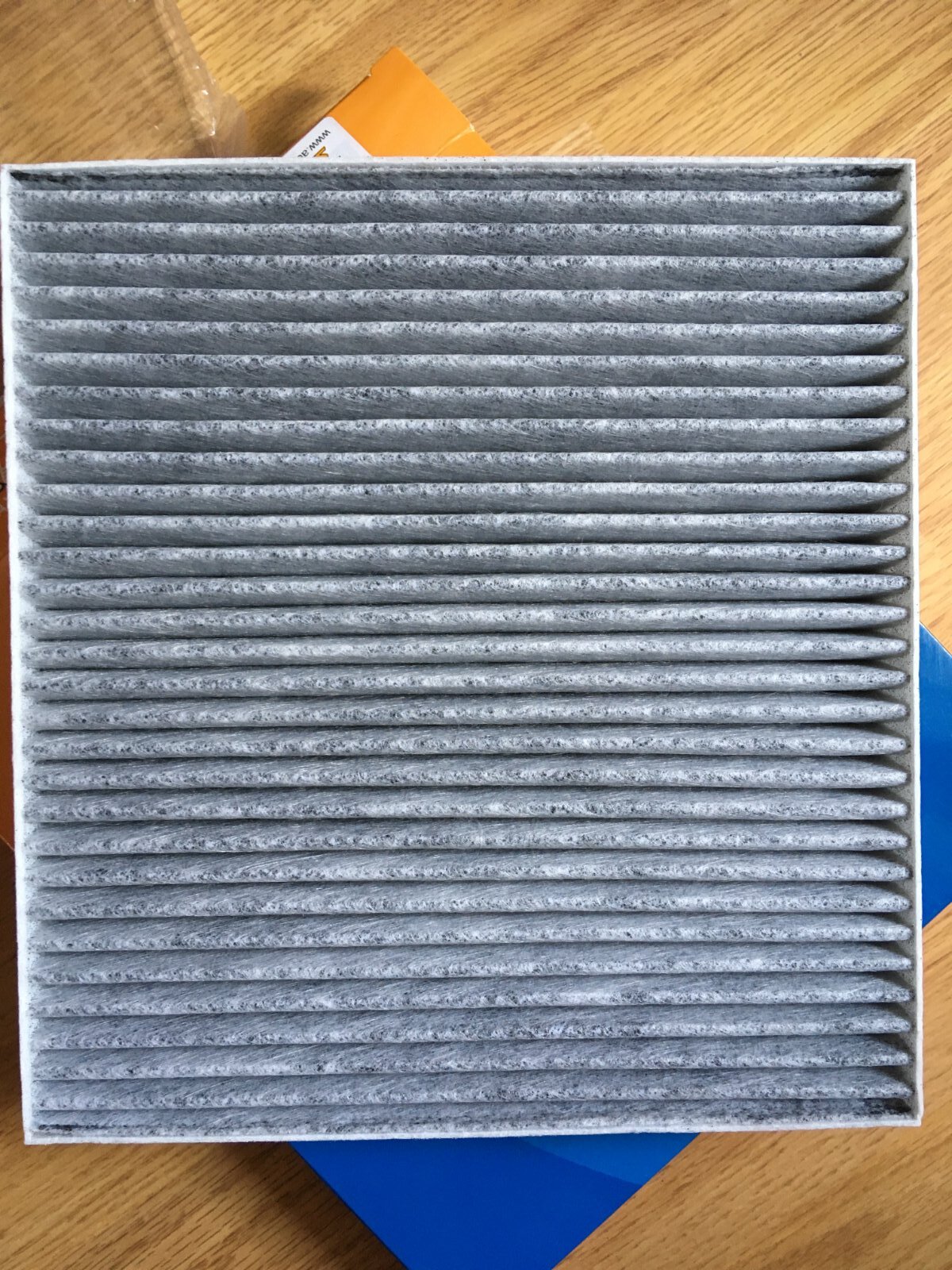

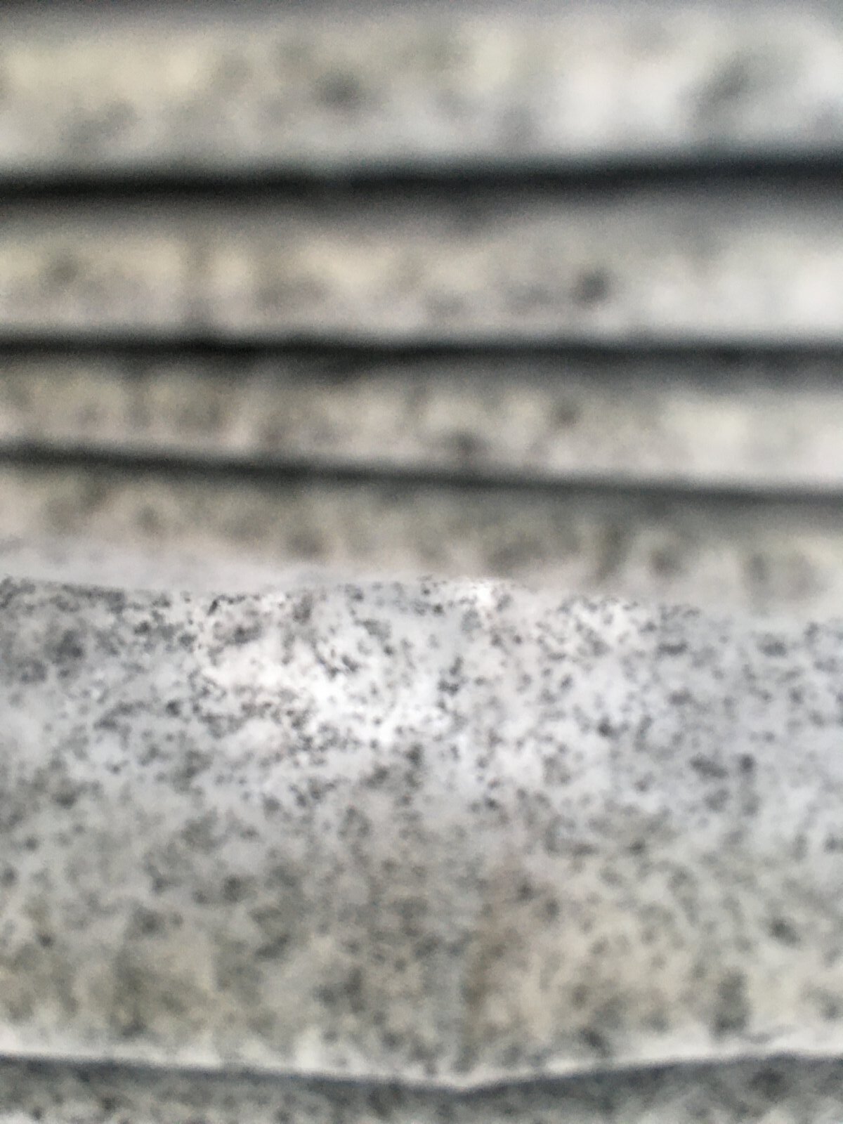

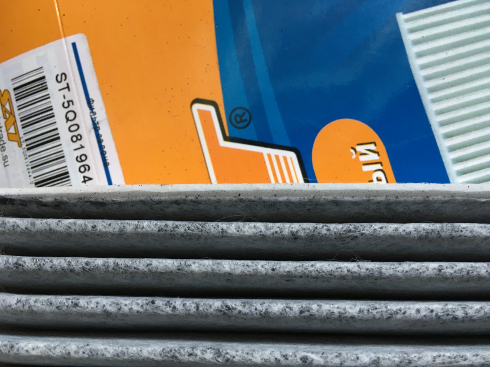

Фильтрующий элемент не имеет верхней и нижней части (ориентации по потоку, стрелочка отсутствует). Внешний вид сторон я отличить не смог. Материал имеет структуру паутинки из мелких волокон. Толщина материала сопоставима с Filtron K1311A, но он менее плотный и имеет 30 складок против 32. На фото хорошо видно количество наполнителя (угля) в сравнении.
верхняя
нижняя
SAT
Filtron
Ради полного эксперимента думаю поставить фильтр. По количеству пыли в салоне станет понятно, как он будет работать. По результатам дополню сообщение.
Это происходит при циркуляции воздуха. Внутри коробки ее нет. Манны, Боши лежат в коробке вообще без пакета.
Интересно: у Фильтрона угля с виду много, а весит меньше.
6 часов назад, Dimmy сказал:
Вес SAT достигает за счет твердых боковин, а угля реально мало.
