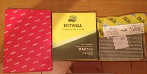

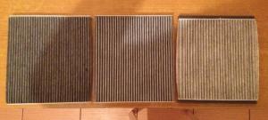

взял на пробу несколько бюджетных салонных угольных фильтров :)
@MuscleJuce,Про Mitwell могу сказать - достойный фильтр, по удивительно невысокой цене.
Образец, когда качество выше цены.
