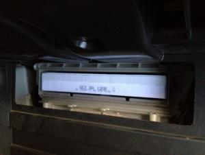

На каких то авто слышал есть салонники с электроприводом, как видеокасета, на пимпочку нажал, оно и вышло, еще раз нажал - фильтр поменян.
как вам такое? :D
