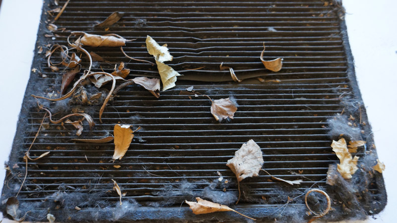

Салонный фильтр после 12т.км по Москве
Изменено пользователем dimonpit
@dimonpit, неплохо. Угольный кстати?
У меня пухом забило гораздо жестче в несколько раз за месяц и пару тысяч км.
Угольный,но он не только пухом забит, а вообще весь в пыли и прочей фигне
Значит хорошо отфильтровал :)

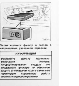

Вот у меня вопрос по поводу правильности установки угольного фильтра. Купил я угольный фильтр Mitwell, по качеству хороший, но нет маркировки, как его устанавливать. С одной стороны он почти белый, с другой стороны черный. Какой стороной фильтр должен быть к потоку воздуха с улицы? Угольной стороной?
Угольной. Это потому, чтобы частички с фильра не летели в салон. Короче говоря стороной которая по темнее к улице.
Но это на тех фильтрах где явно выраженный цвет. Вообще на фильтрах ставятся стрелки куда поток воздуха должен быть направлен.
Изменено пользователем Рокфор
А стрелочки на нём нарисованы?
Должны быть на всех моделях.
Нет на нем никаких стрелочек, знаю я про них. На нем вообще ничего не напечатено, ни модель, ни бренд, поэтому спрашиваю, как правильнее ставить, углем к улице или к салону. Поставил углем к улице, но если поставить его наоборот, то он сидит гораздо надежнее.
