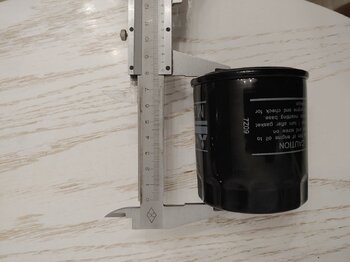

 габариты, вес.

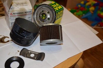

Вот так  выглядят в сравнении, все таки светлый элемент mitsubishi плотнее обычного mahle. по толщине почти сопоставимы.
P1240569.thumb.JPG.b3a4e7e59124af5a866f6b338104ceeb.JPGP1240570.thumb.JPG.eefadeeb24d5830fab7a7d69c794eadb.JPG
А вот эти элементы почти похожи.
P1240571.thumb.JPG.e04a55f4c87475e7d36972c7ec75e89a.JPGP1240572.thumb.JPG.e36a7d64aa18776e0eed82840090f53f.JPG
Ну и в сравнении оба элемента mitsubishi..

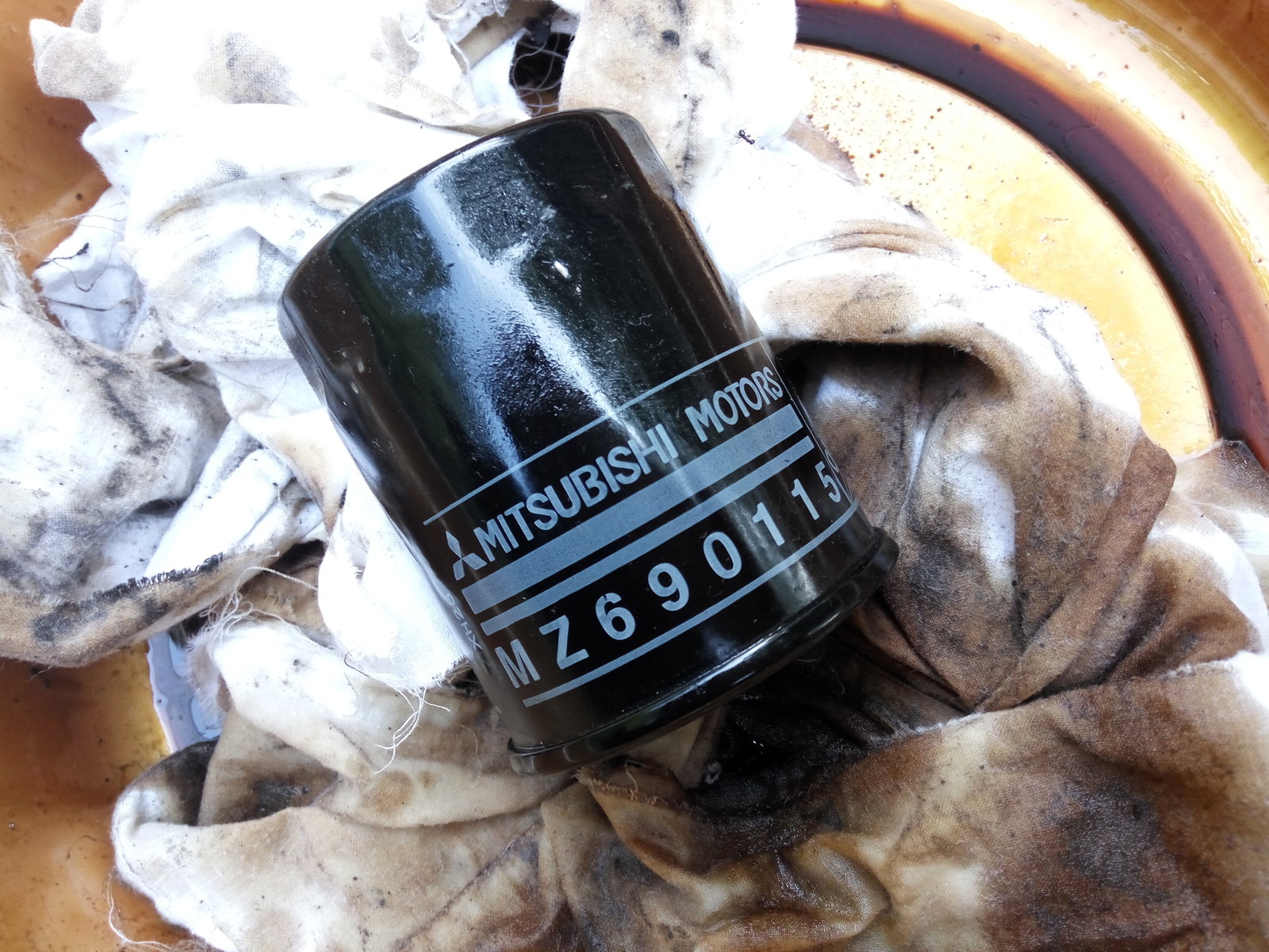

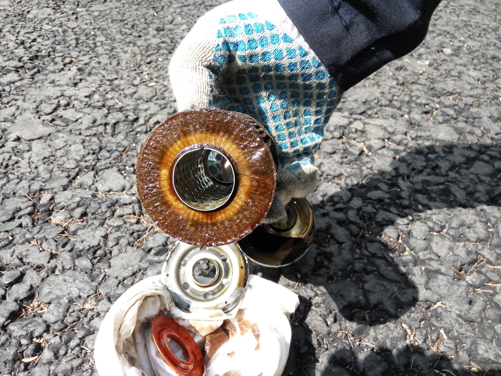

Делал тут ТО очередное, распилил фильтр MZ690115, купленный в Автодоке.
Хочу сказать, что фильтр качественный, фильтрующий элемент прочный, не рвется и не трескается. Резинки качественные, корпус прочный.
Откровенной грязи в нем не заметил, не знаю, хорошо это или плохо.

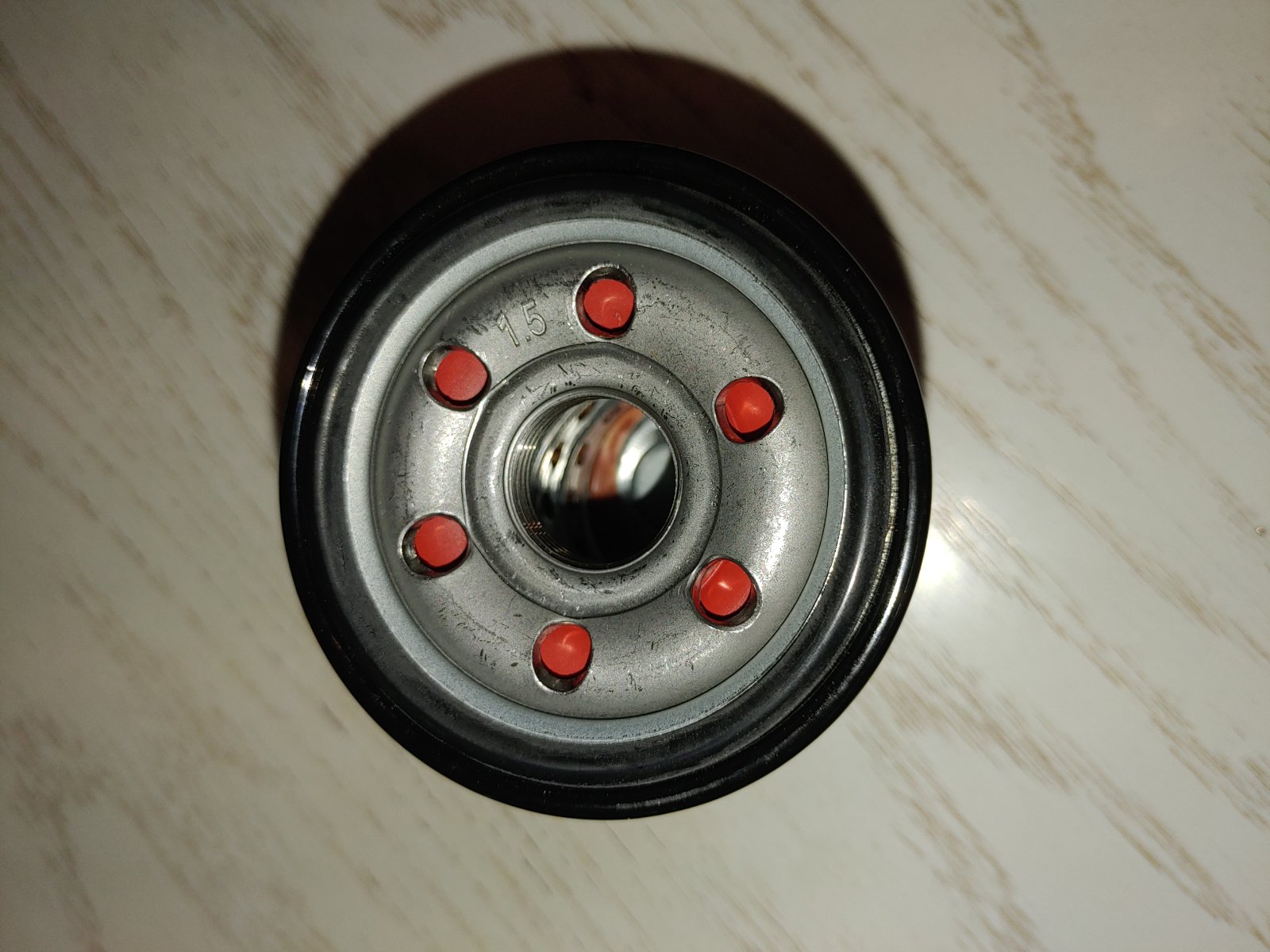

Интересно цифра 1.5 на фильтре, это давление перепускного клапана?
13.08.2019 в 08:09, kayumb сказал:
именно оно)
