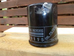

У коллеги по работе взял на посмотреть, что за у них такой оригинальный фильтр.
Итак Mitsubishi MZ690115
Фильтр не смотря на то что долго лежал и ждал своей участи был полнехонек маслом.
Думаю способствовал этому широкий эластичный обратный клапан.
Катушка по технологии изготовления похожа на Nitto серии EcoFix здесь же на фильтре написано Waftec.
Толстый металлический стакан тяжело поддается деформации руками, на резьбе нет заусенцев, в фильтре вообще ни где не применяется герметик.
Высота катушки - 66мм, глубина складки - 15мм, количество складок по меньше 50 штук (проверю вдруг ошибся)
Здесь края фильтруюшей шторы склеены термопрессом.
Прижимная резинка тоже имеет интересную форму, дабы случайно не вылететь из паза.
Перепускной клапан средней жесткости.
Данный фильтр очень сильно напоминает продукцию Нитто...
Фильтр очень понравился, единственная ложка дегтя в бочке меда это если сильно дернуть за складки их можно оторвать от синтетического верха и низа катушки, но думаю это не критично. Сами складки руками не рвутся. Ставлю 5.

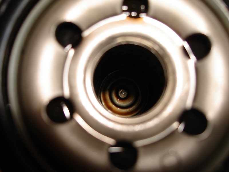

Меняли масло с другом на его лансере 9, там стоял низкий фильтр (до этого ТО делал Оф дилер), а мы купили в экзисте оригинал высокий, поставили и нормально он отработал. Маленький я распилил, там фильтрующий элемент вобще детский и ещё какой то ободок вокруг него.

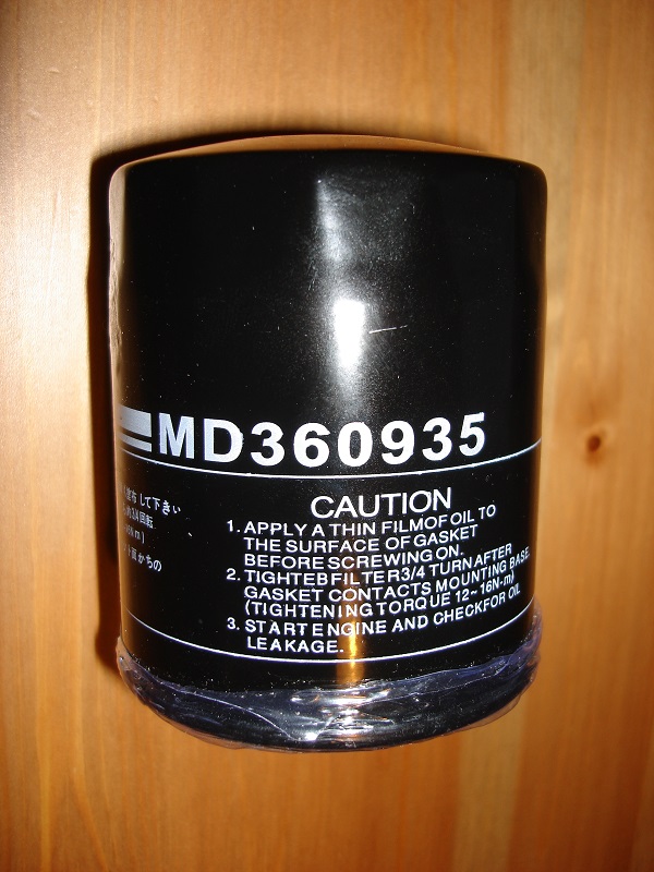

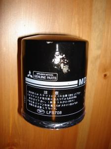

Всем привет! Приобрёл тут, давно проверенный временем, оригинальный фильтр MITSUBISHI MD360935.
Ставлю его не первый год на свой XL, а тут подошло ТО 15000 на ASX. Заказывал у известного поставщика из Москвы. Но то что я получил в итоге напрягло. Фото прилагаю. От себя добавлю: не похоже на оригинал. Больше тянет на китайскую подделку с сайта Али-там похожие изделия по 0.5-1$ за штуку продают пачками.
Сами посмотрите: непрокрас на корпусе, грязь в виде опилок под защитном целлофаном. Даже текст написан так, что слова в ряде предложений без пробелов стоят. И это Made in Japan?
Сам фильтр судя по номеру и лейблу LFS708 должен быть официально изготовлен на заводе TOKYO ROKI LTD в Китае (Завод японский, но масло делает их площадка в Китае). Ничего не имею против фирменного завода в Китае, но похоже, что сделан он даже не там. На самом фильтре про страну производства ни слова. Что внутри то тогда, если внешние косвенные признаки уже напрягают? Боюсь его ставить-возвращаю поставщику. Или теперь такой оригинал? Неужели контроль качества уже настолько упущен на этом заводе, что всё прокатывает. Либо куплена бракованная партия... Не понимаю пока в чём дело. Хотя если на Али взять по 0.5$, то почему бы не попродавать тут этот фуфел по 450-500 руб?

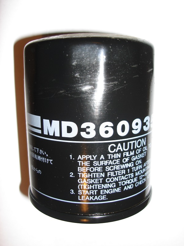

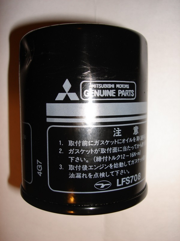

Вот скидываю фото оригинального фильтра MD360935, что стоял на ASX 2015MY непосредственно с завода. Как раз на ТО поменял его на новый MZ690070, а стоковый сохранил. Вот теперь можно сравнить его с фейковым фильтром из моего предыдущего сообщения.
post-16682-0-29121700-1450208765_thumb.jpgpost-16682-0-20053200-1450208766_thumb.jpgpost-16682-0-94892000-1450208766_thumb.jpgpost-16682-0-58584600-1450208768_thumb.jpgpost-16682-0-59726300-1450208769_thumb.jpgpost-16682-0-51220000-1450208770_thumb.jpg
Сделан там же на TOKYO ROKI (в Китае, т.к. только эта площадка и делает масляные фильтры для всего мира). Вот что бросается в глаза: размеры букв иные и их отношение к полоскам, отличия в шрифтах, перепускной клапан иной (!), обратный клапан в оригинале имеет цифры (видимо заводская маркировка), которые видны на резинке, сквозь отверстия. Но самое забавное, что на оригинальном есть мануал на английском и он написан без орфографических ошибок! Чего не скажешь о фейковом (как мне кажется) фильтре. Мало того, что на фейке многие слова не имеют пробелов, так ещё и во фразе под пунктом 2, которая выглядит на оригинале как: 2. TIGHTEN FILTER 1 TURN AFTER...
на фейке выглядит так: 2. TIGHTEBFILTER3/4 TURN AFTER...
Т.е. на лицо ещё и орфография: вместо буквы N впечатали B (а они рядом на клаве!) и ещё и слова слили... Сами посмотрите повнимательней! И эти фильтры сейчас продают под видом оригинала многие автопоставщики! Кризис блин! Народ обнищал, вот и всплыло с новой силой всё это фейковое дерьмо неизвестного происхождения...
