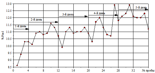

Но кое-что, конечно, делали. Вот вам на выбор два эксперимента. Выводы делайте сами. Эксперименты проведены на автомобиле с двигателем с непосредственным впрыском.
Эксперимент №1. Целью эксперимента было определение динамики изменения %Fuel при длительной работе двигателя на холостом ходу после холодного пуска при температуре воздуха близкой к нулю. Видно, что в течение начального периода работы двигателя содержание топлива возрастает с 8,8% (исходное значение) до 11,5%. После с 12-й минуты, при достижении температуры ОЖ (T_ож) и масла (T_oil), соответственно, 65 и 30ºC, концентрация топлива начинает снижаться. Причём это снижение имеет практически линейный характер по времени. Через 1,5 часа после начала эксперимента концентрация топлива в масле достигает величины 5% (частично выпарилось ещё и «вчерашнее» топливо). Из этого вовсе не следует, что (для режима холостого хода!) топливо начинает испаряться из масла при достижении Т_oil величины 30ºC. Этот факт говорит лишь о том, что, начиная с этой температурной отметки, темп испарения топлива из масла выше темпа поступления топлива в масло. Этот эксперимент подтверждает также, что длительная работа с прогретым маслом может снизить %F (может, но не обязательно!).
Эксперимент №2. Эксплуатация двигателя в тех же условиях (0±5°C) может привести и к другим последствиям. На рисунке ниже представлены результаты исследования динамики изменения %Fuel  при эксплуатации автомобиля в условиях слабоположительной и слабоотрицательной температуре окружающего воздуха. Автомобиль испытывался в течение 5-ти дней в режиме коротких поездок. Заезды проводились утром и вечером, таким образом, имитировались обычные условия движения среднестатистического автомобиля в среднестатистическом городе Средней полосы России в режиме «из дома на работу, с работы домой». Продолжительность одной «поездки» 25 минут. Средняя скорость движения 25-30 км/ч. Эксперимент показывает, что за пять дней испытаний концентрация топлива в масле увеличилась с 8,5 до 11,2% (на 2,7%). Из графика хорошо видно, что, как правило, по дороге «на работу» концентрация топлива увеличивалась (см., например, №-пробы с 4 по 8 или с 13 по 16 - утро, температура чуть ниже нуля), а по дороге «с работы» снижалась вследствие выпаривания топлива (см., например, №-пробы 12, 20 – вечер, автомобиль не успел выхолодится после дневной слабоположительной температуры).
Если вам теперь понятно, что к чему, я вас поздравляю. Лично у меня вопросы остались. В частности, относительно сокращения срока замены масла в зимний период.

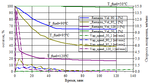

16 часов назад, mazmaz сказал:
У меня есть один коллега, типа Фома неверующий. Я ему говорю: топливо из масла не испаряется. Смеется.. Как же, говорит, я руки бензином помыл и вот руки-то сухие. Стало быть всё испарилось. Ладно, говорю, зайди ко мне в лабораторию. Я тем временем взял 100 мл бензина (в колбе) и поставил на электроплитку. Приходит мой коллега, радостно посмотрел как выкипают легкие фракции. Ну, вот, видишь испаряется! - говорит. Я держу температуру 120 град. И правда, хорошо испаряется, можно даже сказать - кипит. Проходит 10 минут и процесс стал затухать. Коллега мой смотрит на термопару, проверяет, не скрутил ли я температуру.... Не скрутил, стоим на 120 град. Еще через 10 минут процесс как-то совсем увял, движение в колбе прекратилось (колба открытая!). Коллега мой заволновался Как же, говорит, на печке греем! Тепла - страшное количество, а он (бензин) всё никак не выкипит... Ждём дальше. Проходит час, потом второй, масса пробы убывает очень медленно (я ее регулярно взвешивал для определения скорости испарения). Через три часа темп испарения стал совсем слабым (во втором знаке после запятой). И моему Фоме уже поднадоело ждать. Да как же это!? - всё причитал, - как же это!? Вот ведь я руки помыл бензином и всё - нету его....

Прямо при нём и сделал эту фотографию: справа - что было, слева - что осталось после 3 часов выдержки в колбе при Т=120 град.
Я ничего не понял, вы своим экспериментом доказали что топливо из масла испаряется. Убыло ведь? Убыло. А говорите не испаряется. Испаряется и еще как, почему уровень масла у людей после нагрева картера в апреле-мае, в жару и падает, особенно после зимы. Мы ставили пробу с бензином на супре-точные весы, бензин "легчает" даже при комнатной температуре +20С.

Уважаемый torcon,
Рассказ про Фому-неверующего вас, по-видимому, не впечатлил и график темпа испарения бензина при разных температурах вы в упор не видите.
Я же несколько раз сказал, что испаряется. Только не так много, как некоторым кажется, и не так быстро, как многие считают.

1 час назад, mazmaz сказал:
Уважаемый torcon,
Вы просто говорите одно "не испаряется!", доказываете другое "испаряется!". Манера изложения речи, путает читающего. :) В добавок какой-то странный сказ про Фому, который по сути в вашем споре прав, но подаете вы это иначе. :)
"Немного испаряется" и "не так как многим кажется!" - это сколько? Сколько считать много? "Сколько вешать в граммах?" (с) :)

Как сильно на скорость испарения в реальном картере может влиять то, что там в норме небольшой вакуум? При пониженном давлении температура кипения снижается же.
Bohdan83,
Ну, конечно, влияет. Но уровень разрежения не столь высок, как хотелось бы. Это сложная тема - система вентиляции картера, не хотелось бы ее здесь обсуждать. Конечно, и разрежение, и температура влияют. Только, к сожалению, за 15 минут или за 15 км скоростного режима проблему не решить.
Я полагал, что Tarcon посмотрит на график, который я раньше выложил, и заметит, что топливо, конечно,  испаряется. Когда я говорил, что топливо не испаряется, то полагал, что вы поняли контекст моей дискуссии с моим коллегой. Он утверждал, что достаточно проехаться с ветерком и все будет хорошо. Я же ему сказал, что ничего не получится - топливо (полностью) не испарится. Посмотрите на графики. Даже если вы будете держать температуру в поддоне 90 град (а это еще нужно постараться зимой), то вам потребуется достаточно длительное время для получения эффекта. Таксист, возможно, сумеет. А обычный москвич за 30-40 минут поездки по пробкам вряд ли. Вот о чем была речь, а не о том испаряется топливо или нет. Да и ничего особо нового я не сказал. Кто-то в книжках об этом прочитал, кто-то интуитивно чувствовал, я лишь привел конкретные цифры, которые никак не расходятся со здравым смыслом.
