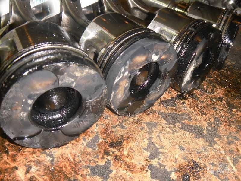

Если посмотреть веселые картинки поршней именно с этого ДВС 4D56TDI то как то энтузиазма становится значительно меньше..
Это в таком виде на авито продают :crazy:
Подобные веселые картинки поршней не редкость, тем более на моторах с Common Rail. Для того голова и нужна, чтобы думать!
Во-первых, каждому маслу свой интервал (например, JASO DL1 Vs. API CJ-4). Во-вторых, если лить в данные моторы масла с золой под 1,5 и выше, то ничего удивительного.
Поршни с NewMPS 12 однако года, пару лет и уже ДВС распродают..
