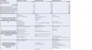

Сравнительные данные с http://www.mobil.com.ru/ свел в табличке.
