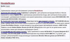

Если будешь брать Сейкен ремкомплекты для поршней и направляющих. то у них обычно все нужные смазки лежат в комплекте в пакетиках. У них кстати лежит обычно оранжевая смазка для направляек Ниглюбе и красная Сейкен CF-301, она же смазка для всех резинок. Я себе брал для направляек смазку Слипкот 211-10 грамм пакетик, для резинок Сейкен CF-301- тюбик 100 грамм, как противоскрипку использовал тот же Слипкот 211.

Буквально вчера в соседней теме "Лучшая смазка для тормозных цилиндров" отвечал на такой вопрос по Kia/Hyundai . Что бывает в результате применения смазки МС-1600 на пальцах смотрите в теме про эту смазку , там есть фото .
