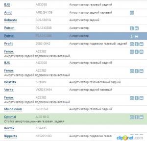

что выбрать вопрос,кто разбирается?
более менее норм
FENOX (белорусские, 2 года 30 тыс.км. должны отходить)
AMD (упаковщик, внутри должен быть оригинал)
Besf1ts (оригинал )
Судя по номерам аммртизаторов у Вас хендай Гетз, из скрина можно посмотреть на bestfits-вроде ходят нормально, жалоб мало. Можно еще рассмотреть партс молл вполне неплохи, если попадется хороший экземпляр. Хотя я бы лучше добавил 300-500 руб и взял кайябу.
